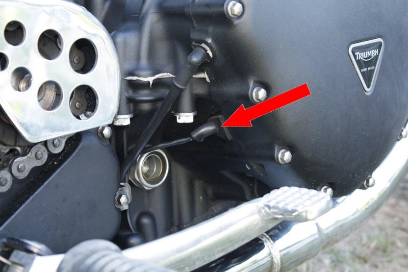

Odeur de cramé l'autre jour au feu rouge. En arrivant chez moi je regarde et vois des gouttes d'huile tomber sur le tube d'échappement. Damned, une fuite !!! Pas méchante mais une tite fuite quand même. Ca vient du câble là. QQ1 a t il eu ce genre de problème ? Bonnie a 4 000 kms et a moins d'un an. Les bouloches quand même !!! et pis c'est quoi ce câble ? d'où qui vient ?
MessageSujet: Re: Petite fuite   Mer 30 Sep - 17:14
C'est pas le cable du capteur d'allumage nix weiss
t'as essayé de ressérer légèrement ton carter coooool
MessageSujet: Re: Petite fuite   Mer 30 Sep - 17:17
Ça doit être le capteur. Une seule solution, le cons pour la garantie et qu'ils ne te disent pas "c'est rien" wrong

Mouai, vous avez raison, sous garantie, t'as pas de raison de t'emmerder avec ce genre de problèmes.
Dans ce cas, il vont simplement ressérer les vis du carter d'un quart ou d'un huitième de tour et plus de fuites

plutot un peu de pate a joint pour recoller le passe fil en coutchou c'est pas le serrage qui est en cause noh
MessageSujet: Re: Petite fuite   Mer 30 Sep - 20:23
estebanne21 a écrit:
exact mais le passe fil ils vont le changer !

Ne connaissant pas encore les entrailles de la bête, question idiote, il y a de l'huile derrière ce carter ?
MessageSujet: Re: Petite fuite   Jeu 1 Oct - 9:09
Il y a très peu d'huile, mais en tournant l'alternateur en progète partout.

C'est le rotor d'alternateur qui occasionne les projections d'huile, ce n'est pas dans un bain d'huile mais il y a quand même un peu d'huile refoulée.
