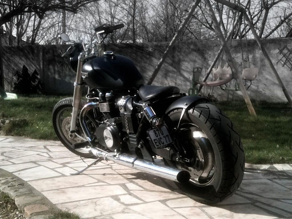

Ca fait un bail que je ne suis pas passé sur le forum, et à l'époque j'étais sensé mettre des tofs de mon speedmaster modifié.
Je sais que c'est pas évident de trouver des photos d'America ou Speedmaster modifiés sur le Web, alors je partage, peut être que ça en aidera certain à ce convertir à la Triumph!
Les tofs sont un peu pourraves et la bécane est salle!

en effet tu nous gatte , la ligne est cool comme ça, perso je verrais bien un petit bidon et des pots plus court...ce n'est que ma façon de voir pas une critique...

Mais ouais, les pots plus courts c'est obligé! mais il faut que je prenne le temps de le faire!

IL est bien cool ton Speed .
MessageSujet: Re: Bobber Speedmaster.   Mer 10 Mar - 8:22
Le Z bar, ça me rappelle ma zundapp 50
T'as une Superbe bécane et waouuuu, quel son
MessageSujet: Re: Bobber Speedmaster.   Mer 10 Mar - 8:45
Le bobber c'est pas mon truc mais là j'aime le côté "juste comme il faut et pas trop". Du goût et de la classe, bravo!

MessageSujet: Re: Bobber Speedmaster.   Mer 10 Mar - 10:40
wild reno a écrit:
Une autre tof.
Pas pareil avec une image propre
Elle est pil poil , Essaye quand même avec un bidon plus petit, pour le fun...je suis sur que la ligne sera terrible...Elle est de bon gout c'est sur.

je cherche a me faire un bobber a moindre frais sur base harley ou triumph
donc peux tu m expliquer comment tu as transformé la selle et le gb arr

Cool, je pense que le Speedmaster (ou America) est une bonne base et tu en trouvera d'occaz avec moins de bornes que les sportsters et pour le même prix! Et franchement, j'echangerai pas!
Pour les modifs, on a coupé l'arrière du cadre, les deux barres qui tiennent les sabres de garde boue. Du coup on a souder une barre suivant l'arrondis de la selle pour rigidifier le cadre et combler le vide! Je pense pas que ça soit obligatoire, y a pas mal de sporster qui coupe les fameuses barres sans aller plus loin!
Ensuite c'est un garde boue acheté brut aux states adapté pile poil à la taille de la roue arrière. Ensuite on a soudé deux extensions de pas de vis à l'axe de la roue arrière pour y fixer la barre qui tiens le garde boue tout en permettant a la roue de bouger pour la tension de chaîne.
La selle, je l'ai commandée sur le cata custom chrome mais je l'ai rembourrée par la suite. Y a aussi fallu souder 2 ou 3 pâtes histoire que ça soit le plus bas possible et proche du cadre. Elle est clipsée avec des petites goupilles, c'est nikel.
J'ai acheté des risers de guidons plus courts et baissé la fourche... J'aurai vu la différence avant j'aurai acheté une America car la fourche fait plus old school que la fausse inversée du Speedmaster... Mais bon, c'est pas trop moche...
Voilà un peu le résumé, mais en gros, j'ai pas fait d'enormes modif, et je suis bien content du rendu... Bécanne achetée 4900euro avec 13000 au compteur et j'ai dû en avoir pour 500euro de custom... Raisonnable non?

Pas emmerdé avec la plaque d'immat' ?

La plaque d'immatriculation est cachée derrière la barre qui tiens le garde boue d'un quart, j'ai pas de clignotants et je fait un bordel d'enfer... et ça fait un an que ça dur! Je me suis fait arrêté deux fois, et à chaque fois c'était pour voir la bécane de plus pret et discuter... je touche du bois!
...et pourtant je passe souvent devant les bleus mais ils ne m'arrête jamais...
