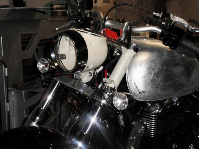

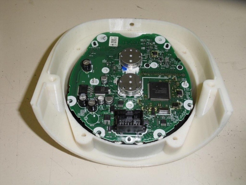

Changement de stratégie pour le compteur
Du virtuel au réel....
La peinture prévue le 8 Fev...
Livraison saint Valentin

C'est Jean louis qui a fait le guidon?...C'est bien, ça avance, interessant le phare, a voir en forme sur la bécane
Stéréolithographie?

Non pas tout à fait, la stéréo c'est pas très solide, ça c'est de la dépose de fil en fusion
http://www.hpdesignjet3d.fr/

Ce qui gonfle vraiment c'est qu'il est indispensable d'utiliser le compteur d'origine car il y a toute l'électronique dedans
Ce qui oblige à une gymnastique de design.
Mais au final le phare se monte parfaitement, et à l'évidence, les clignos vont gicler
Un peu de travail sur la finesse, bientôt, le 1700 sera plus fin qu'une bonnie torréfiée

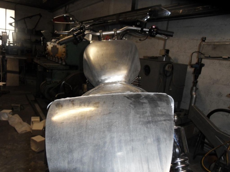

MessageSujet: Re: My BIG Bonnie   Ven 4 Mar - 15:31
Bon ça avance un peu, mais pt1 de lentement
Après trois essais, la selle est comme je veux maintenant
Montage d'amortos de Rocket3 pour surélever un peu
Pour garder de la finesse, feu maison, qui respecte le galbe du cul de selle

Ton feux aura un capot ou il reste comme cela?
