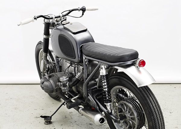

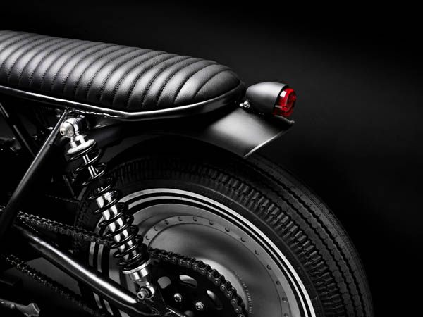

Dites moi, est-ce que vous connaissez un fabricant de selle qui pourrait faire quelque chose dans cet esprit?
J'en ai vu un cours lieutaud à Marseille mais il ne m'a pas semblé très open...
L'idée serait d'avoir une deuxième selle pour les balades à deux, certains ont une solution?
La réponse consistant à larguer ma copine n'est pas envisageable...
