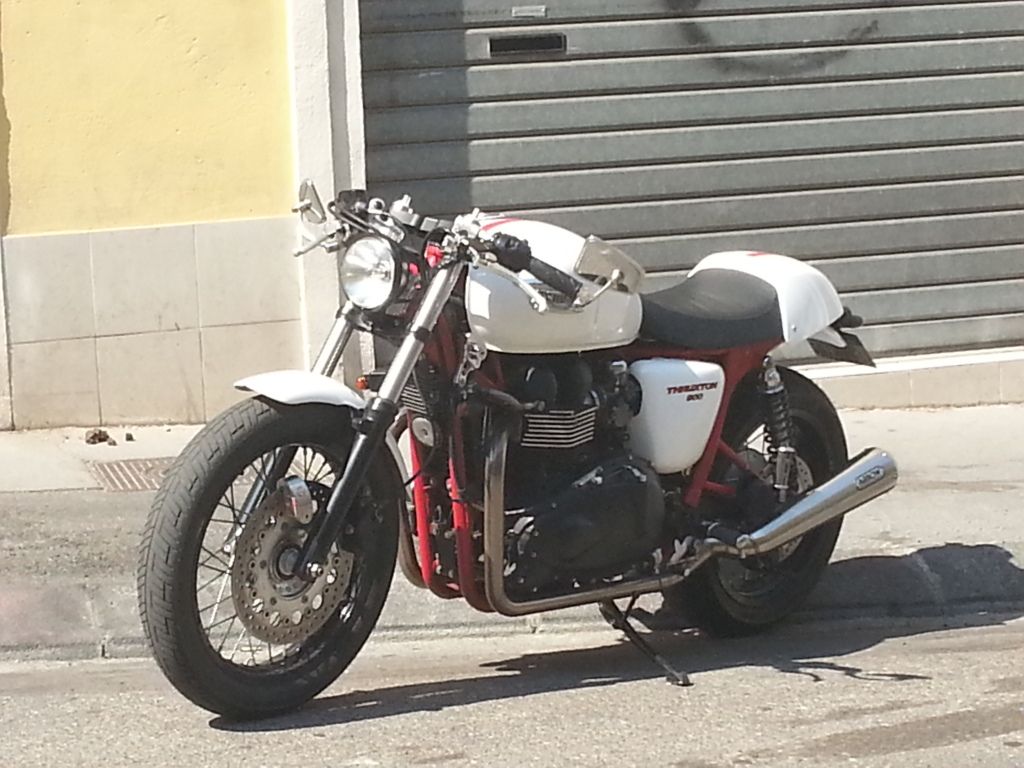

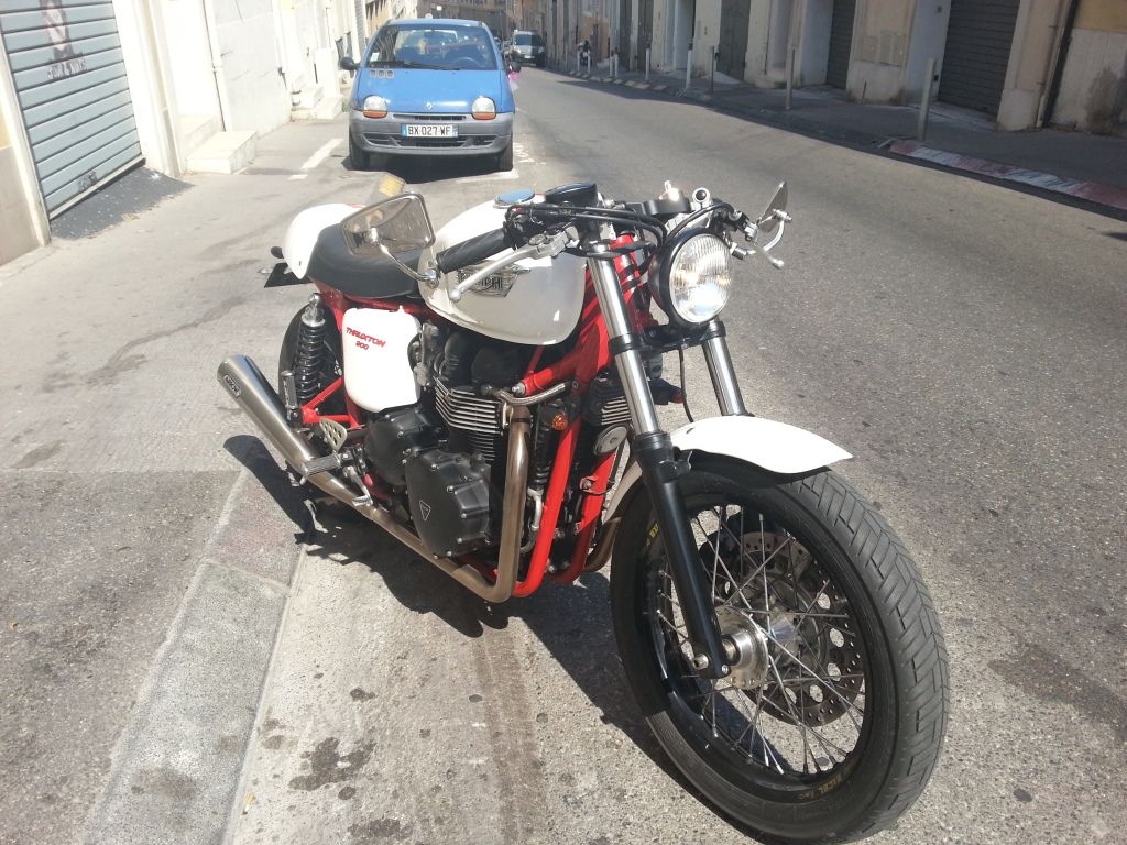

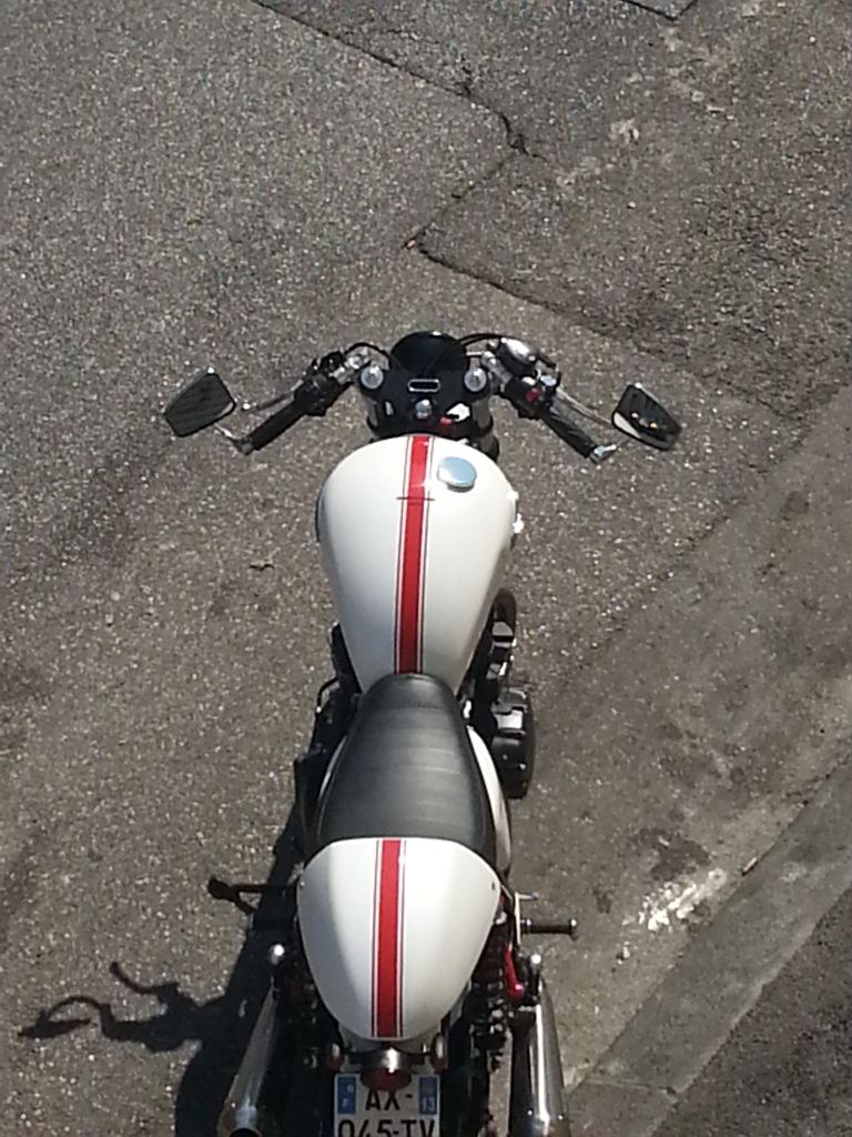

Assez blablaté, voici quelques photos de la belle bête avant de passer aux explications techniques…
Pour info, les photos ont été prises ce week end après les goudes où à l’époque il y avait la Maro… Les mélomanes connaissent…

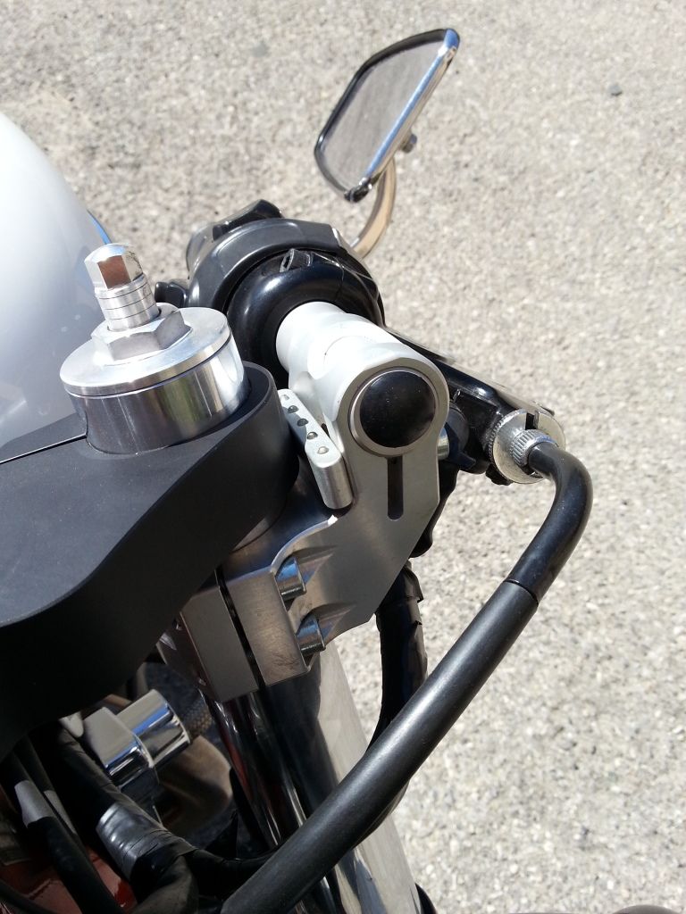

Guidon & Rétros :
J’ai dû mettre un peu la main à la pâte concernant les guidons bracelets. Le diamètre intérieur des tubes n’était que de 14 mm et je voulais absolument avoir des guidons bracelet LSL et des rétros Halcyon dont le diamètre de tube à insérer dans le guidon est de 17,5mm… Les rétros Halcyons sont simplement magnifiques, en alu il me semble, estampillés Made in England, réglables dans toutes les positions et, contrairement à ceux d’origine, ne se dérèglent pas tout le temps. Il me fallait donc augmenter le diamètre intérieur des tubes de 22mm de chez LSL. Je mets le tube dans un étau et vas-y que je perce tel Bruce Willys dans armoireàguidon ! Après deux heures de perçage et sans avoir flingué les tubes (la marge de manœuvre était mince… et l’alu étrangement dur) mes Halcyons rentraient parfaitement dans les tubes… Sauf que… après avoir déposé les pièces chez Triumph, ils m’ont passé un coup de fil pour me dire qu’il fallait du 25mm et non du 22… Petit mail à Best for Britts et ils m’ont renvoyé, gratuitement, les tubes en 25mm qui ne nécessitent pas de changer la pièce qui se fixe à la fourche parce qu’ils finissent en s’affinant à 22mm…
Feu avant, clignos, déport du régulateur :
Un jour j’ai voulu enlever le saute vent en série sur la SE et j’ai vraiment trouvé le phare trop gros, je sais pas, autant sur les autres motos ça me choque pas mais sur la mienne, je trouvais ça affreux… J’ai donc opté pour un phare plus petit, un phare Bates avec support qui se fixe en lieu et place du régulateur. Il faut donc bouger le contacteur et le régulateur… Best for Britts propose un support pour mettre ensemble le régulateur et le klaxon où ce dernier se situe normalement. Sur ce support, le mécano de chez Triumph Marseille est venu greffer deux pièces pour pouvoir installer les clignos avant.
Lorsque j’ai reçu les clignos, j’étais surpris de voir qu’ils n’avaient qu’un seul fil, après de minces recherches sur Internet j’ai trouvé que pour limiter le nombre de fil, le cadre de la moto fait masse et il suffit que le cligno soit posé sur du métal pour que le courant passe…
Les fils, en généreuse abondance sur nos motos, trouvent place dans le phare avant sus nommé… Avec le phare Bates, impossible de mettre les fils dans le phare il faut donc les re-router et les planquer sous le réservoir…
Jantes :
Alors là je ne vous dis pas le cirque pour trouver une jante arrière en 5 pouces et 40 trous… Pour les jantes à Marseille c’est Pappalardo qui s’y colle. J’ai attendu 3 mois. Son fournisseur ne pouvait pas lui donner de délai (ça existe ça ?). Du coup j’ai cherché tout seul sur Internet. Je suis tombé sur un charmant chti (fx wheels) qui avait la jante arrière qu’il fallait… mais qu’en noir… du coup j’ai aussi commandé une jante avant… Les jantes reçues et emmenées chez Pappalardo celui n’était pas content parce que les bosselages n’étaient pas spécifiques aux Triumph… Eh oui, nos amis Anglais ne faisant rien comme les autres, ceux-là ont cru bon d’adopter un bosselage spécifique avec les bosses rapprochées 2 à 2 (c’est clair ou je développe ?). Ma jante a le bosselage régulier avec le même espacement pour toutes les bosses du coup les rayons se touchent légèrement ce qui ne pose pas de réel problème d’usure.
A l’origine, j’avais vu que British Customs proposait un kit avec un pneu arrière en 180x55x17 avec une jante en 5,5 ; sauf qu’apparemment pour rentrer une jante en 5,5 il faut rayonner la jante de façon à l’excentrer vers bâbord, vers le disque de frein pour les non marin… J’ai donc opté pour un 170x60x17 qui passe parfaitement et qui laisse un jour d’à peu près 5mm avec la chaîne.
Amortisseurs :
Dès que j’ai acheté mon Thrux, Nicolas de chez Triumph m’avait parlé des Bitubo, c’est donc tout naturellement que, parmi l’offre d’amortos qu’on peut trouver pour nos modèles, j’ai opté pour ceux-là et je ne regrette pas mon choix ! Je ne sais pas si c’est les amortisseurs ou le pneu plus large (ou les deux) mais la tenue de route n’a plus rien à voir avec la config d’origine. La moto vire mieux et semble collée à la route (et ça fait moins mal au cul sur la durée…)
J’ai pris les amortisseurs en 34cm comme sur les bonnies pour avoir un look un peu plus ramassé. Les Scrambler et Thruxton ont des amortisseurs arrière en 36 normalement. Du coup on a aussi rabaissé l’avant de 2cm.
Compteurs :
Je voulais pour mon Thrux, le petit compteur de chez motogadget le motoscope mini pour rester dans le style épuré de l’avant. Malheureusement, en 2010, les compteurs sont passés au digital et on ne peut plus les débrancher sinon la moto ne démarre plus… Le même problème est rencontré sur les Street et Speed… Motogadget est en train de concevoir un boitier qui permettra de faire sauter ce blocage. La seule solution actuellement est de planquer les compteurs sous le réservoir ou ailleurs et de brancher en série le nouveau compteur… Le merdier en quelque sorte… Lorsque j’ai récupéré la moto, les compteurs sur leur support d’origine faisaient un peu verrue (http://www.triumph-marseille.com/pop_up_photo.asp?image=tmp753img-1638-2.jpg). Après m’être un peu creusé la tête et envisagé de faire faire un nouveau support de compteur, j’ai essayé de tourner la platine et là miracle, ça rentrait nickel ! Toutefois, je trouve que les compteurs sont gros par rapport à la taille du phare, j’attends donc que Motogadget sorte sa breakbox pour changer tout ça !
Voilà voilà, j’espère avoir été plutôt clair (concis ça c’est mort…) dans mes explications et que j’aurais donné des idées à certains. J’ai fait une petite vidéo qui est en ce moment même en train de charger sur youtube. Je balance le lien dès que c’est prêt ! J’attends vos retours sur ce que vous aimez, ce que vous n’aimez pas, vos suggestions et éclaircissements à apporter !

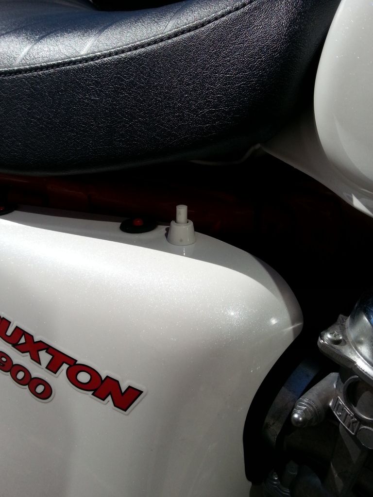

Merci! T'as mis un truc pour combler les trous de fixation???
Euh non...
Vais quand même pas mettre une fausse vis...
Si ! Si ! Quand on a le souci du détail on fait les choses bien !

Yep, je sais que les miens sont collés, j'ai vu une vidéo d'un type qui les virait avec un sèche cheveux... J'adore les vieux logos, je pense que c'est le prochain truc que je vais prendre mais pour le coup, je tenterai sans doute de combler les trous avec juste la tête des vis que je collerai dans les trous du logo
MessageSujet: Re: Thruxton SE légèrement modifiée   Mer 6 Juin - 13:37
Le problême ,c'est pour les trouver (plus fabriqué semble t'il ? ) what

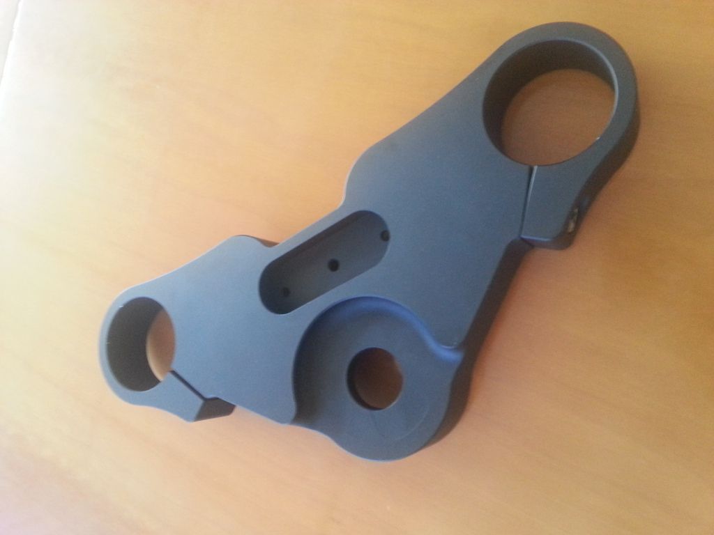

J'ai commandé auprès de British Customs un té de fourche supérieur qui permet d'intégrer un motoscope mini que je brancherai en parallèle de mes compteurs que je ne peux dépluger à cause du fameux autobus... Je vais les démonter au max et les foutre sous la selle, si ça passe pas, je prendrai une batterie plus petite, une ballistic evo2 huit cellules...

Le té supérieur 200€ avec les frais de port. Ca n'est pas sur le site, il a fallu que je les contacte par mail.

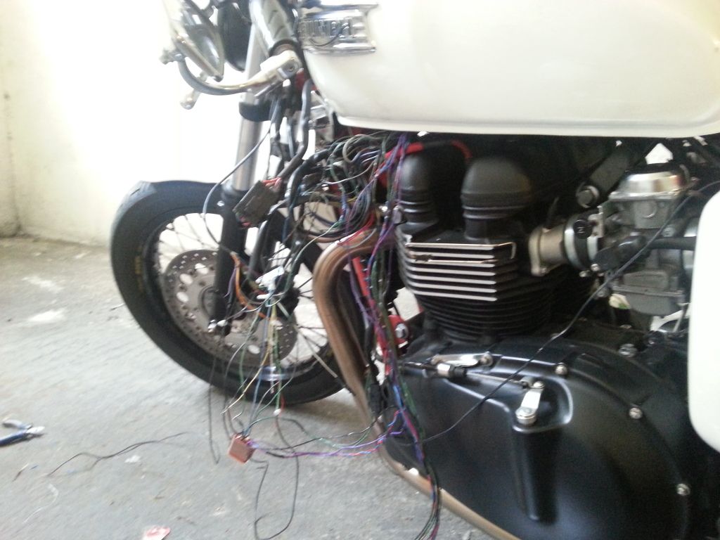

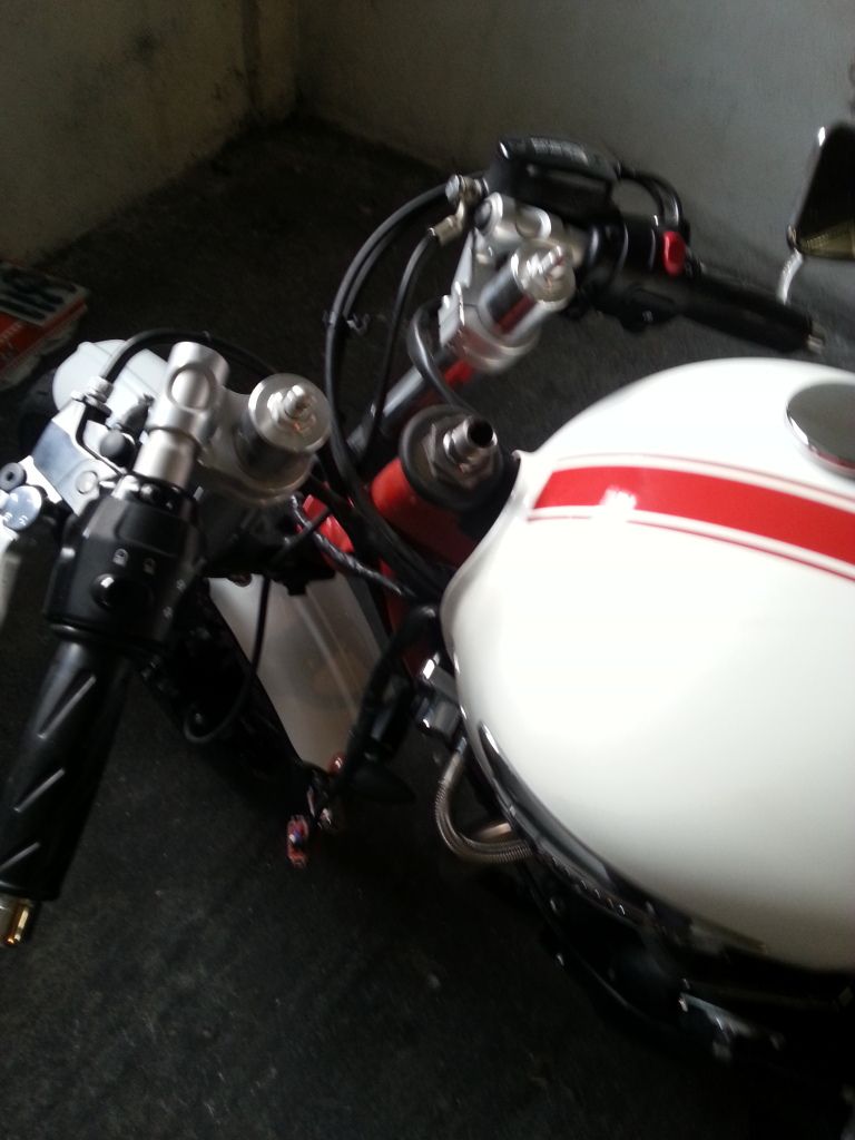

Ca y est, le compteur est enfin installé. Avant toute chose je tiens à remercier Supersaurus qui a été d’une grande aide dans un moment de grande détresse…
Le Té est assez facile à installer, pour virer l’ancien on déserre tout, avec un marteau en caoutchouc ça vient assez bien, ensuite pareil à l’inverse pour le nouveau.
Là vous voyez les « quelques » fils qui sont dans le faisceau et qui sont clients à caller sous le réservoir… Heureusement que j’ai viré l’AIS sinon j’aurais sans doute galéré. Néanmoins quand on regarde sous le réservoir il y a quand même pas mal de place du coup j’y ai même mis mon compteur de vitesse tout dépieuté. J’ai des fils de part et d’autre du cadre bien protégés avec du gros scotch. Là où Supersaurus est intervenu c’est parce qu’au moment de tout remonté j’ai coupé les fils du branchement GPS (qui va mettre ça ?) en me disant que ça serait toujours ça en moins, sauf que ça m’a fait griller un fusible et que la pompe à injection ne s’amorçait plus… Gros vent de panique à bord, Tune Ecu qui me dit problème de CAN BUS… Et en fait c’était juste le fusible 3 qui avait fondu…

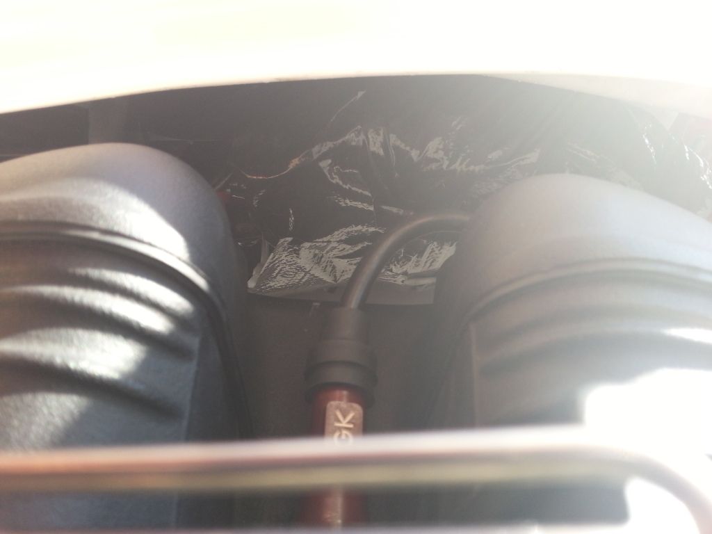

Petit problème, j’ai dû enlever mon combo câbles et bobine Nology parce que ça faisait des interférences électromagnétiques avec le compteur donc j’ai remis ceux d’origine. Je vais sans doute vendre mon installation Nology sauf si je trouve comment résoudre ce problème électromagnétique…
Pour rappel, j’ai pris le té supérieur chez British Customs, avec le compteur j’ai une barrette avec les témoins lumineux, je l’ai callée entre le té et le bracelet et j’ai un bouton de sélection pour le compteur que j’ai mis sur le cache latéral.
J’ai fait ça à temps perdu entre midi et deux et ce week end, j’avais bien pris des renseignements sur Triumphrat, j’ai vachement étudié le schéma de cablage du Thrux EFI avec l’autobus. Monter ce petit compteur c’est quand même pas mal de boulot ! J’ai installé le capteur de vitesse sur la roue arrière, en fait il y a une pièce métallique qui tient l’étrier de frein, je l’ai percée et j’ai vissé le capteur et mis l’aimant à l’époxy sur le disque de frein !
Je suis content du boulot que j’ai fait !!!
J’aime la nouvelle gueule moins chargée de mon Thrux !!!
Si quelqu'un veut se lancer là dedans je pourrai lui dire quel fil a quelle fonction, je suis rodé...

Merci, merci, merci! Ce qui est flippant c'est de voir tous ces fils, on se demande comment ça va re-rentrer sous le réservoir... Mais bon, avec l'AIS enlevé il y a vraiment beaucoup de place libre sous le réservoir.
Ensuite, le schéma de cablage de la moto semble assez imblérable mais en y regardant de près pour repérer les fonctions basiques ça va. Et puis on sait qu'en cas de problème il y a toujours une bonne équipe ici et sur le RAT pour vous aider.
J'ai néanmoins un problème à relever avec ces compteurs. Le fil du compte tour vient se brancher sur la bobine et comme celle ci émet des interférences électromagnétiques ça fausse la vitesse, genre à l'arrêt je suis à 50 ou à 100 d'après mon compteur... Chez Motogadget ils m'ont dit que c'était dû à la bobine Nology mais ça le fait aussi avec la bobine d'origine.
