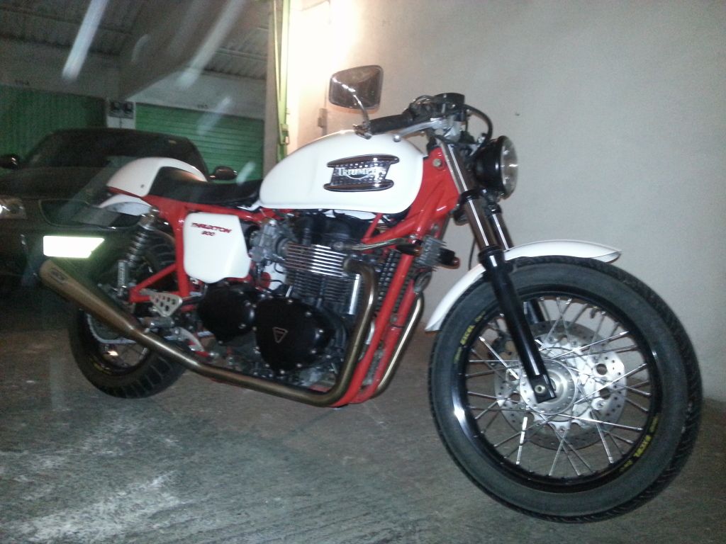

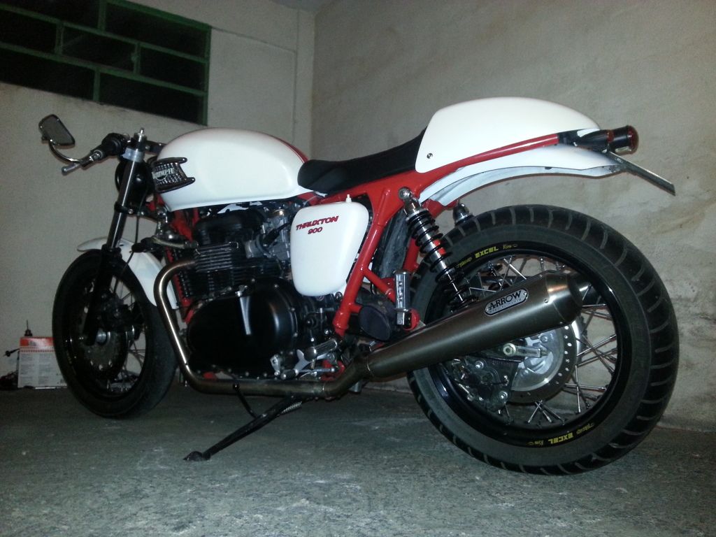

Assez blablaté, voici quelques photos de la belle bête avant de passer aux explications techniques…
Pour info, les photos ont été prises ce week end après les goudes où à l’époque il y avait la Maro… Les mélomanes connaissent…

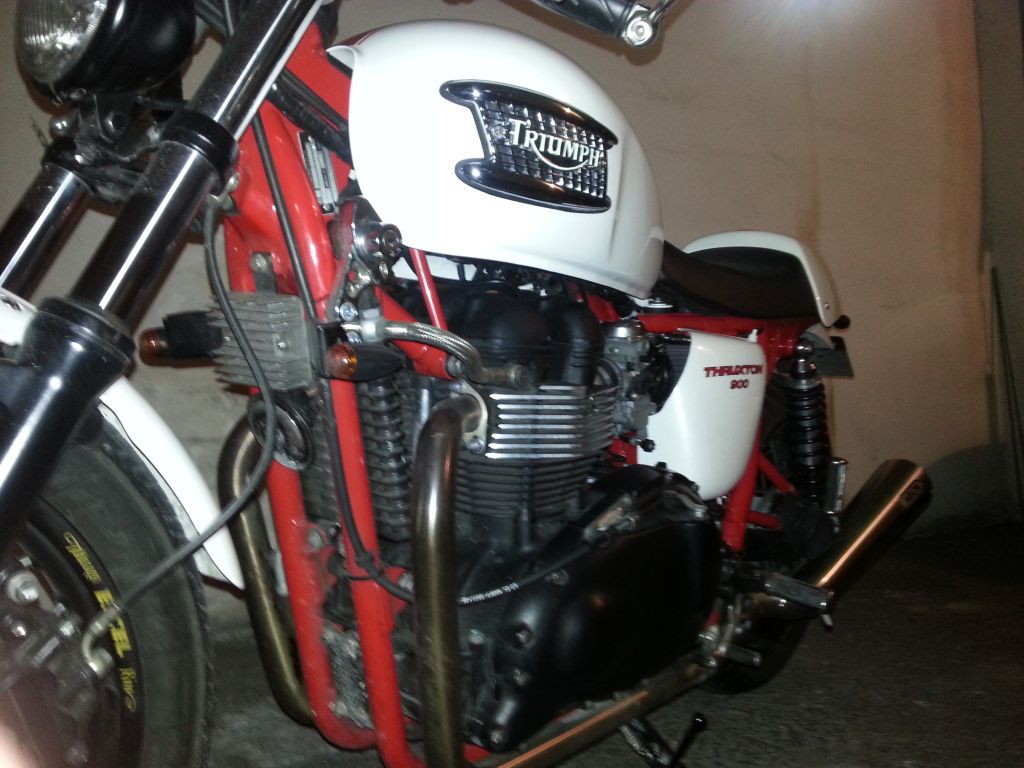

Feu avant, clignos, déport du régulateur :
Un jour j’ai voulu enlever le saute vent en série sur la SE et j’ai vraiment trouvé le phare trop gros, je sais pas, autant sur les autres motos ça me choque pas mais sur la mienne, je trouvais ça affreux… J’ai donc opté pour un phare plus petit, un phare Bates avec support qui se fixe en lieu et place du régulateur. Il faut donc bouger le contacteur et le régulateur… Best for Britts propose un support pour mettre ensemble le régulateur et le klaxon où ce dernier se situe normalement. Sur ce support, le mécano de chez Triumph Marseille est venu greffer deux pièces pour pouvoir installer les clignos avant.
Lorsque j’ai reçu les clignos, j’étais surpris de voir qu’ils n’avaient qu’un seul fil, après de minces recherches sur Internet j’ai trouvé que pour limiter le nombre de fil, le cadre de la moto fait masse et il suffit que le cligno soit posé sur du métal pour que le courant passe…
Les fils, en généreuse abondance sur nos motos, trouvent place dans le phare avant sus nommé… Avec le phare Bates, impossible de mettre les fils dans le phare il faut donc les re-router et les planquer sous le réservoir…

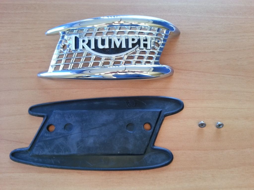

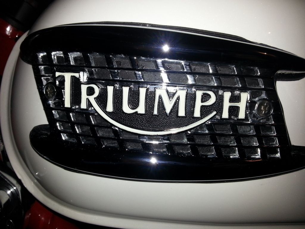

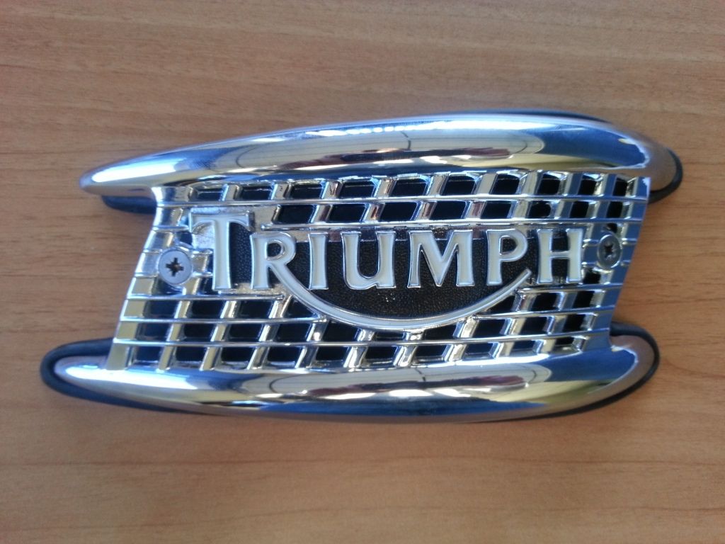

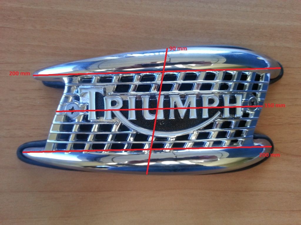

Détail du joint et du badge recto verso pour ceux qui voudraient se lancer...
Et les plus perspicasses auront noté que j'ai coupé la tête de deux vis inox pour pouvoir boucher les trous...
Les dimensions:

Il y avait peut etre aussi une solution a trouver avec un système se rapprochant d'une attache parisienne pour faire tenir la partie métallique sur le plastique.
Ce qui est chiant avec la colle c'est que le badge est creux.

Merci pour les dimensions , dommage un peu juste pour recouvrir l'autocollant d'une A1
MessageSujet: Re: Thruxton SE légèrement modifiée   Mar 6 Nov 2012 - 19:26
T'as essayé avec des 6 pans creux ou des thorx, c'est pas plus joli?
MessageSujet: Re: Thruxton SE légèrement modifiée   Mar 6 Nov 2012 - 19:27
si tu prends un badge kawasaki , ca pourrait le faire.
Blague a part, j'ai expliqué comment contourner le probleme , je vais te mettre un lien pour que tu vois ce que ca donne et peut etre tu changeras d'avis.
http://www.triumphrat.net/twins-technical-talk/223477-triumph-gas-tank-badge.html
regardes aussi la page 2, c'est invisible.
a pas trouvé en inox... mais je suis d'accord avec toi!
MessageSujet: Re: Thruxton SE légèrement modifiée   Mar 6 Nov 2012 - 19:32
en fait merci emhar pour tes réponses .
Allez encore une autre , tu sites a chaque fois 3M , une raison particulière ?
J'ai du double face de supermarché pour usage exterieur, je me demande si ca peut faire le job.

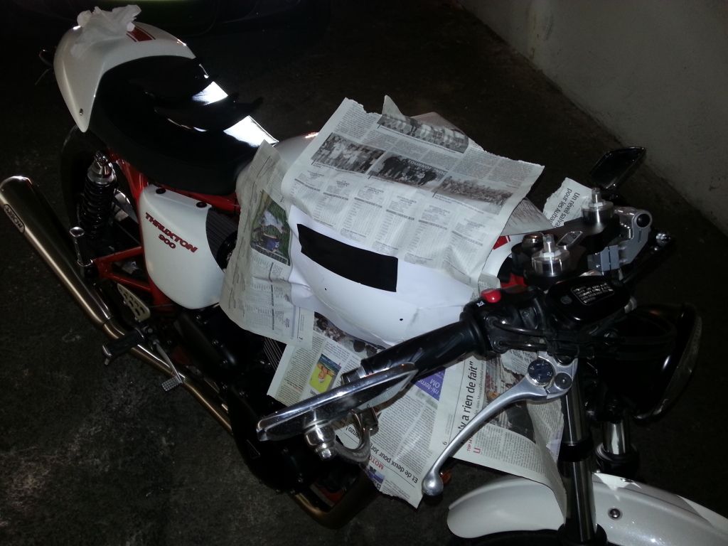

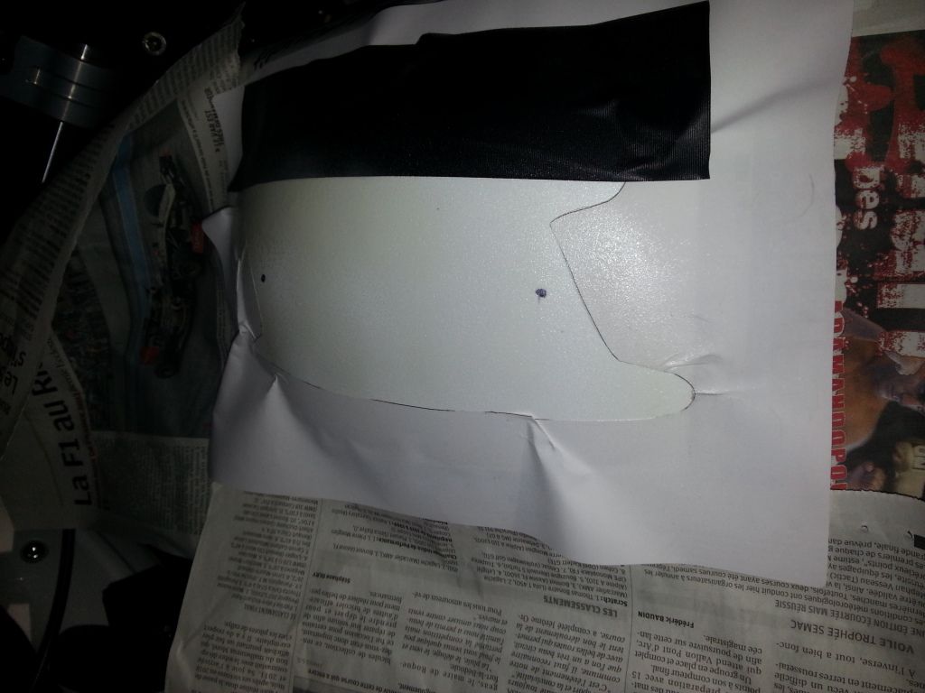

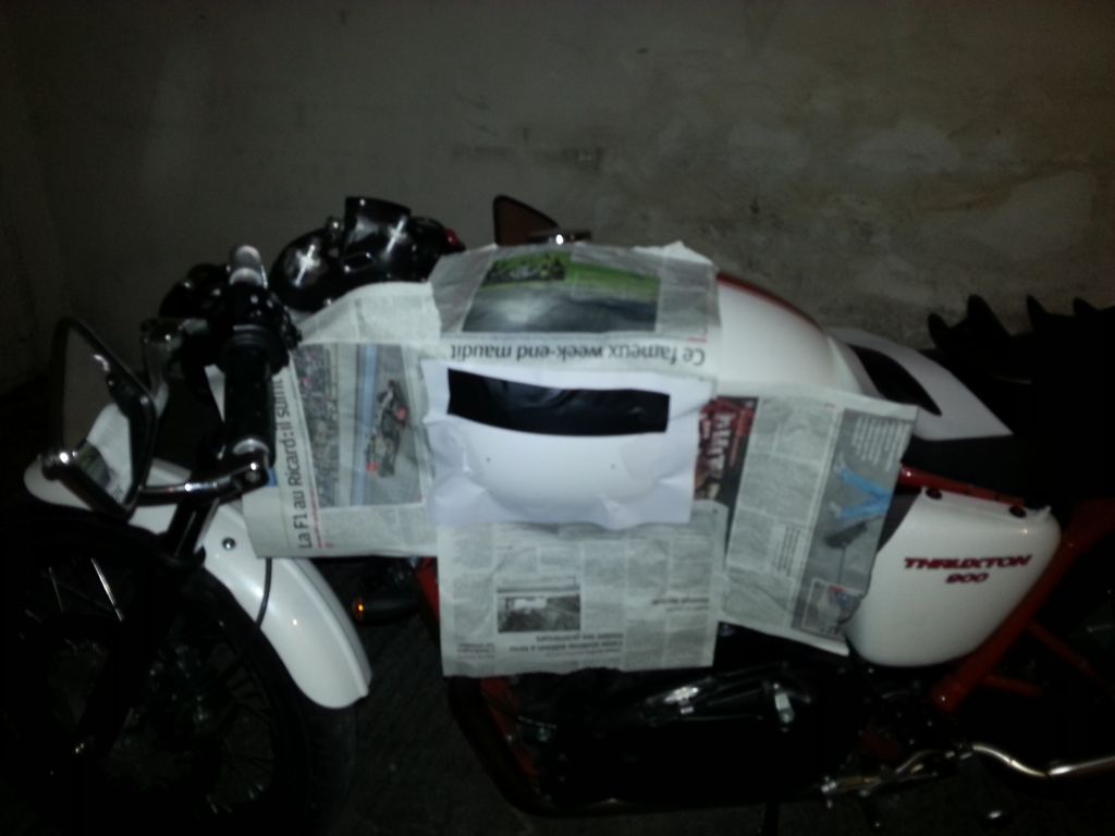

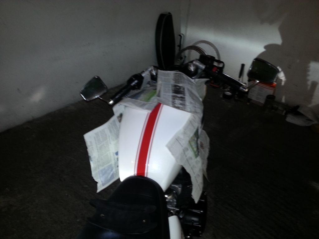

Comment coller des badges classiques sur un réservoir sans vis:
Premièrement j'ai repérer le futur emplacement des badges et j'ai fait deux points à l'indélébile au niveau des trous pour pouvoir me repérer au moment du collage.
Comment place t'on les badges? On y va à tatons jusqu'à ce qu'on ait trouvé leur position où ils épousent au mieux le réservoir.

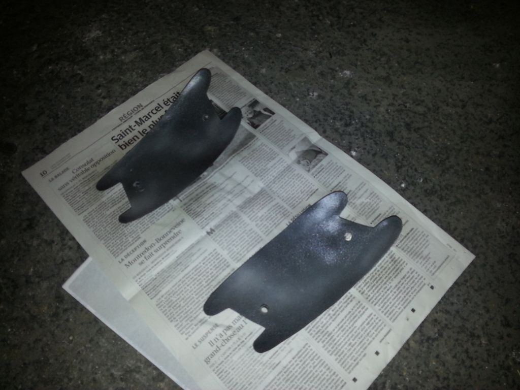

J'ai collé sous les conseils avisés de Christophe les badges à la néoprene en spray. Pour un collage au top faut mettre de la colle sur les deux parties à fixer.
J'ai fait un pochoir sur le réservoir et j'ai protégé avec du papier journal (la Provence fonctionne très bien)
On envoie la purée sur le réservoir
Sur les badges
On attent quelques minutes que la colle prenne (néo-prenne) et on applique les badges.
On maintient fermement avec les mains quelques minutes histoire que les badges ne glissent pas et voilà
Pour le souci du détail on met les têtes de vis

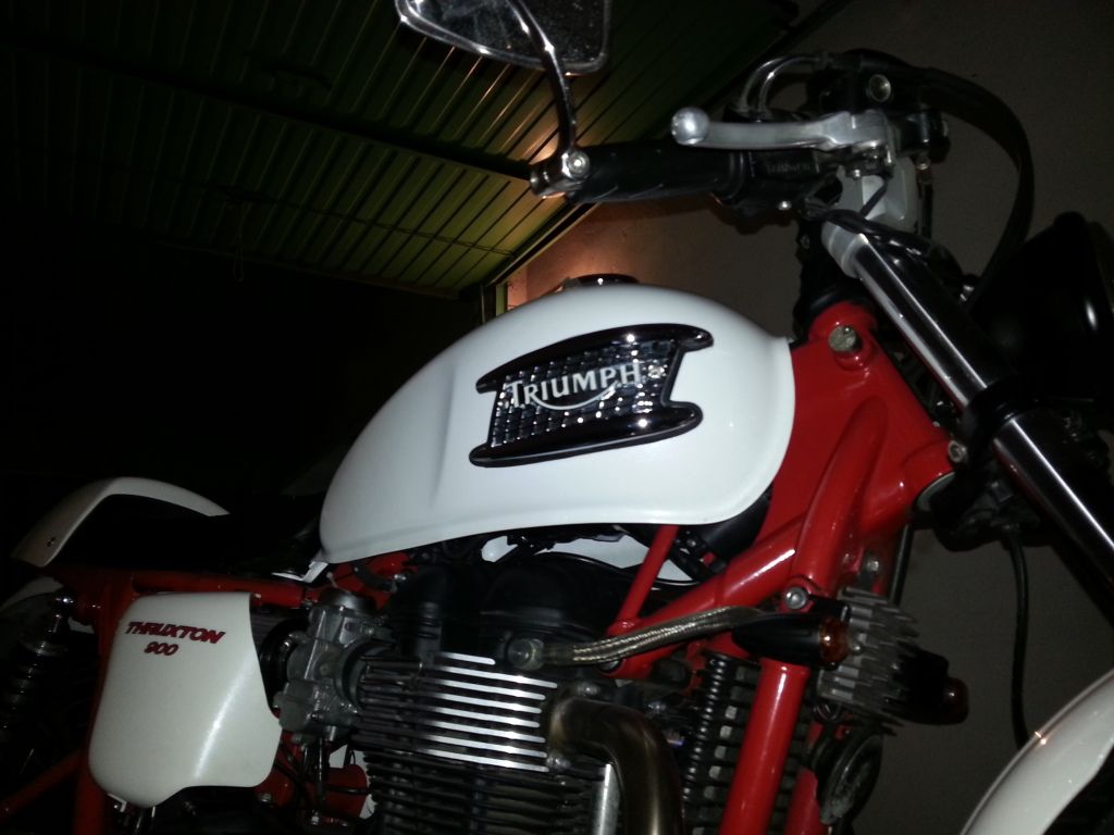

Et c'est good

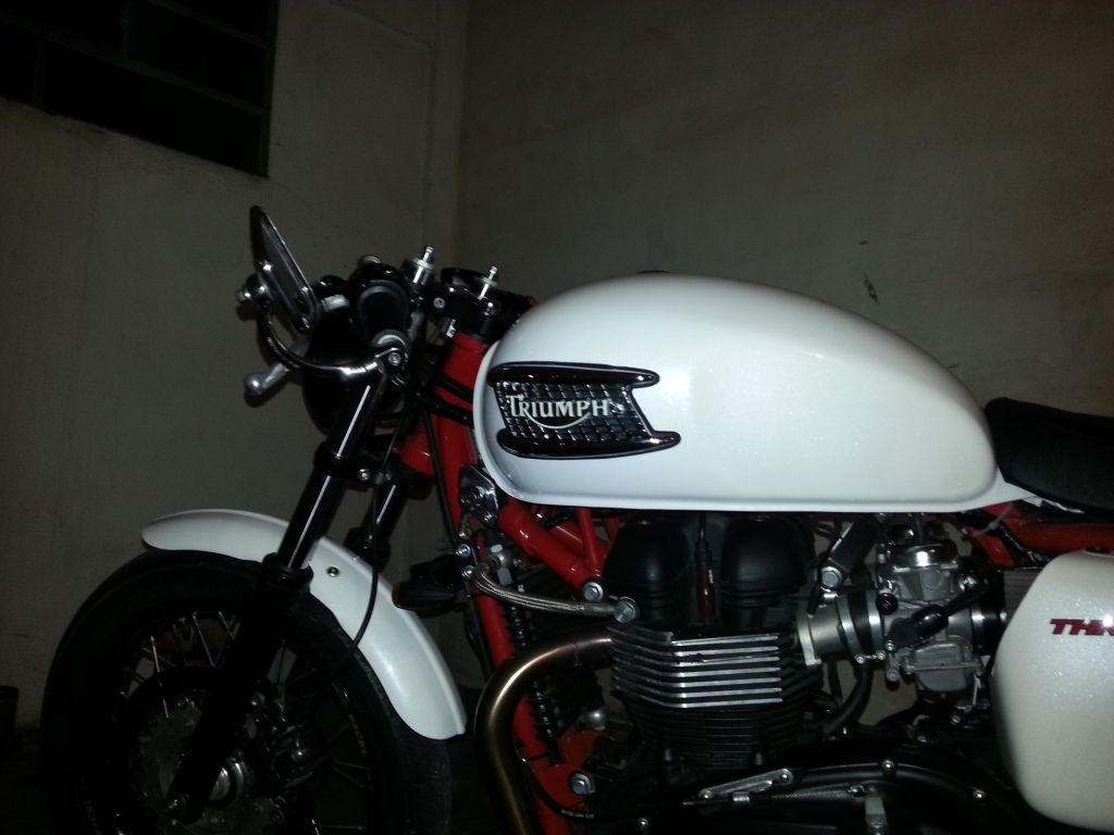

MessageSujet: Re: Thruxton SE légèrement modifiée   Jeu 8 Nov 2012 - 13:22
Hum, si je peux me permettre
Déjà à la base un Thruxton c'est moche (par rapport à une Bonneville)
Bon
Après on essaye de l'alléger un poil, de l'affiner, compteur pots etc... d'accord ça se tient
Sur la fin , y coller les patchs les plus gros, plus lourds de la production motocycliste, de plus sur un réservoir blanc de chez blanc, la, ça devient incohérent
Mais , si ça te plait, rien à dire
Bon weekend

Contrairement à Marcô, je trouve que le Thruxton est une belle machine. L'esprit T100 me convenait mieux que les guidons bracelets, d'où mon choix final, mais je partais au début pour acheter un Thrux.
Cependant, comme Marcô, je n'aime pas du tout l'effet de ces gros badges sur cette moto. Particulièrement celle-là, d'ailleurs, bien dépouillée, allégée, affinée même. C'est très incohérent à mon goût.
Mais il faut de tout pour faire un monde, alors si Thomas est content...tout va bien !

Si tu le permets j'ai l'impression que le badge est placé un peu bas, j'ai regardé d'autre brèle pour comparer , c'est peut etre une illusion due aux photos.
Je trouve ca bien que les membres du forum ont la franchise de dire ce qu'ils pensent , meme si on sait que ca fait pas toujours plaisir, mais pour moi c'est a ca qu'on reconnait les personnes "intéressantes".
Thruxtomah
Ta brèle : Triumph Thruxton SE; BMW R80RT
Date d'inscription : 20/02/2012
MessageSujet: Re: Thruxton SE légèrement modifiée   Jeu 8 Nov 2012 - 16:35
J'ai placé les badges de telle sorte qu'ils épousent la forme du réservoir, si je les mettais plus haut t'as la moitié du badge qui est dans le vide donc c'est moyen pour les coller...
Je comprends les opinions négatives, en effet sur les photos on ne voit presque que ça... mais en même temps j'ai fait les photos dans ce sens. En vrai je trouve que ça rend bien (vous vous ferez votre avis à la bonneviloise!)
De mon côté ça a réveillé des souvenirs d'enfant où certaines voitures me faisaient réver à travers leur calandre ou leur logo, je sais pas si vous voyez ce que je veux dire... Je retrouve cette madeleine de Proust avec ces badges que je n'avais pas avec les anciens.
Je prends pas mal les critiques, elles sont fondées, j'essairai de prendre d'autres photos pour vous faire changer d'avis!

Oui les badges sont bas mais c'était probablement le seul moyen de les faire "coller" en entier . En fait les réservoirs des EFI ne sont pas faits pour ces badges

J'y comprends rien, ce matin je vais dans mon garage et putain j'ai les badges qui étaient en train de se décoller... Hier encore je pouvais soulever la moto en m'y aggripant et là ils se sont décollés comme un post it. Pourtant je ne pense pas qu'ils aient subi un choc thermique collossal entre la froideur extrême de la nuit marseillaise et la canicule du matin...
J'ai bien flippé au début mais la colle s'enlève plutôt bien du réservoir, j'ai pas eu le temps de tout virer mais je ne pense pas qu'il restera des traces...
Du coup je sais pas trop ce que je vais faire, si je tente une autre méthode ou si je fais le bonheur d'un membre du forum...
