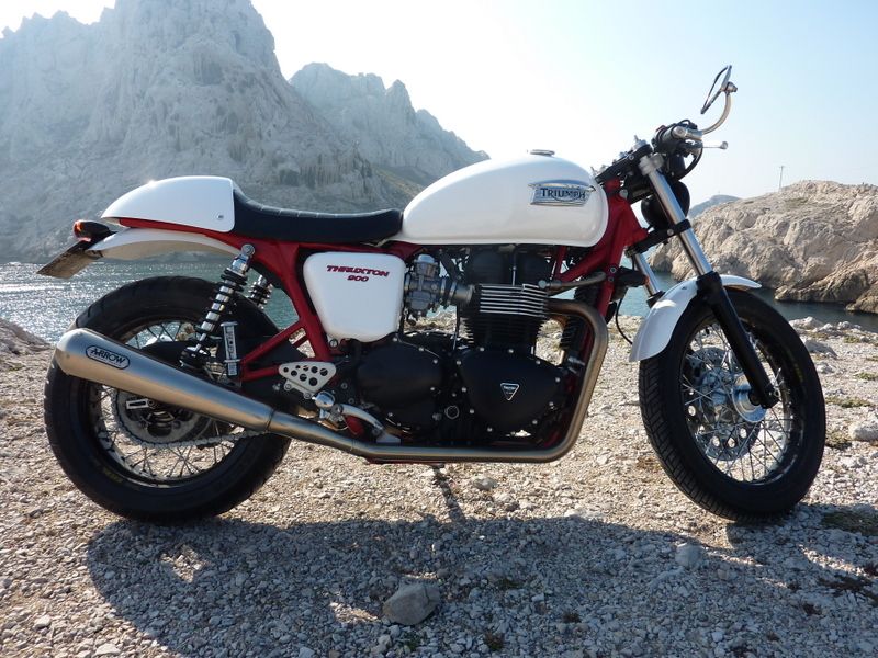

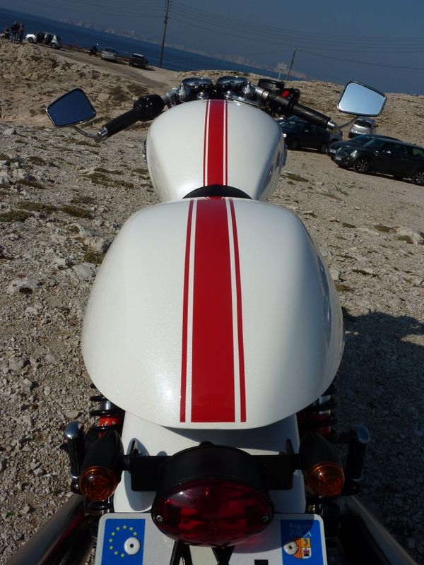

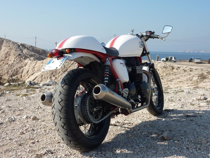

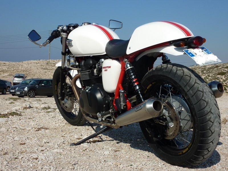

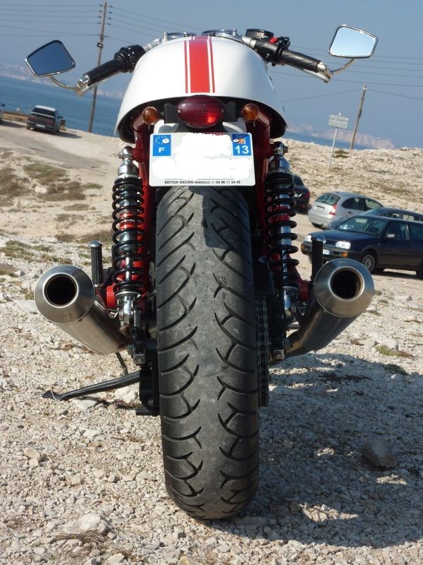

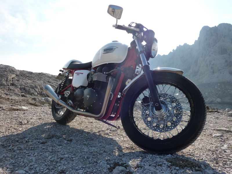

Assez blablaté, voici quelques photos de la belle bête avant de passer aux explications techniques…
Pour info, les photos ont été prises ce week end après les goudes où à l’époque il y avait la Maro… Les mélomanes connaissent…

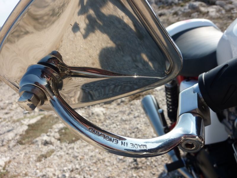

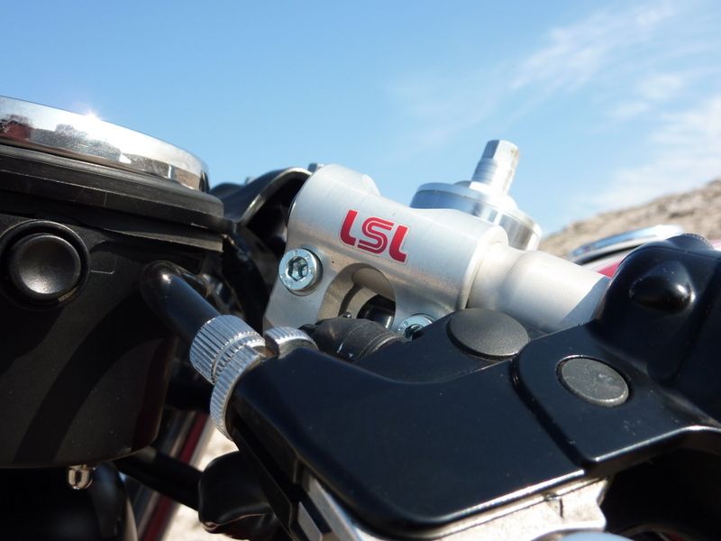

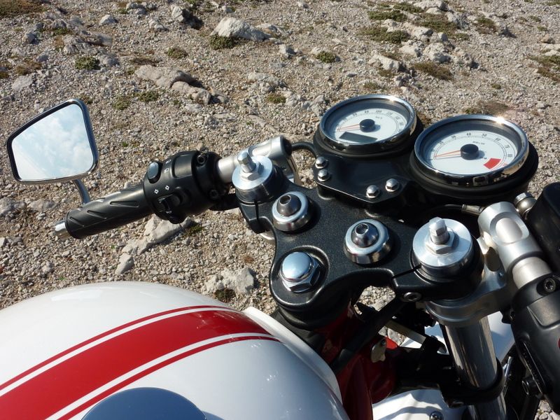

Guidon & Rétros :
J’ai dû mettre un peu la main à la pâte concernant les guidons bracelets. Le diamètre intérieur des tubes n’était que de 14 mm et je voulais absolument avoir des guidons bracelet LSL et des rétros Halcyon dont le diamètre de tube à insérer dans le guidon est de 17,5mm… Les rétros Halcyons sont simplement magnifiques, en alu il me semble, estampillés Made in England, réglables dans toutes les positions et, contrairement à ceux d’origine, ne se dérèglent pas tout le temps. Il me fallait donc augmenter le diamètre intérieur des tubes de 22mm de chez LSL. Je mets le tube dans un étau et vas-y que je perce tel Bruce Willys dans armoireàguidon ! Après deux heures de perçage et sans avoir flingué les tubes (la marge de manœuvre était mince… et l’alu étrangement dur) mes Halcyons rentraient parfaitement dans les tubes… Sauf que… après avoir déposé les pièces chez Triumph, ils m’ont passé un coup de fil pour me dire qu’il fallait du 25mm et non du 22… Petit mail à Best for Britts et ils m’ont renvoyé, gratuitement, les tubes en 25mm qui ne nécessitent pas de changer la pièce qui se fixe à la fourche parce qu’ils finissent en s’affinant à 22mm…

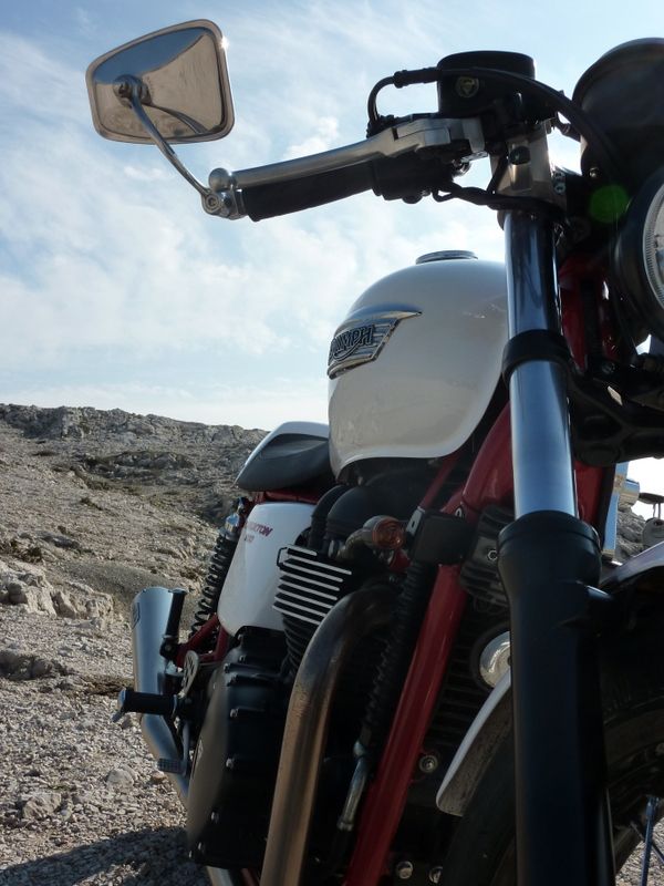

Feu avant, clignos, déport du régulateur :
Un jour j’ai voulu enlever le saute vent en série sur la SE et j’ai vraiment trouvé le phare trop gros, je sais pas, autant sur les autres motos ça me choque pas mais sur la mienne, je trouvais ça affreux… J’ai donc opté pour un phare plus petit, un phare Bates avec support qui se fixe en lieu et place du régulateur. Il faut donc bouger le contacteur et le régulateur… Best for Britts propose un support pour mettre ensemble le régulateur et le klaxon où ce dernier se situe normalement. Sur ce support, le mécano de chez Triumph Marseille est venu greffer deux pièces pour pouvoir installer les clignos avant.
Lorsque j’ai reçu les clignos, j’étais surpris de voir qu’ils n’avaient qu’un seul fil, après de minces recherches sur Internet j’ai trouvé que pour limiter le nombre de fil, le cadre de la moto fait masse et il suffit que le cligno soit posé sur du métal pour que le courant passe…
Les fils, en généreuse abondance sur nos motos, trouvent place dans le phare avant sus nommé… Avec le phare Bates, impossible de mettre les fils dans le phare il faut donc les re-router et les planquer sous le réservoir…

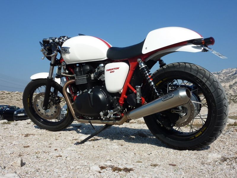

Jantes :
Alors là je ne vous dis pas le cirque pour trouver une jante arrière en 5 pouces et 40 trous… Pour les jantes à Marseille c’est Pappalardo qui s’y colle. J’ai attendu 3 mois. Son fournisseur ne pouvait pas lui donner de délai (ça existe ça ?). Du coup j’ai cherché tout seul sur Internet. Je suis tombé sur un charmant chti (fx wheels) qui avait la jante arrière qu’il fallait… mais qu’en noir… du coup j’ai aussi commandé une jante avant… Les jantes reçues et emmenées chez Pappalardo celui n’était pas content parce que les bosselages n’étaient pas spécifiques aux Triumph… Eh oui, nos amis Anglais ne faisant rien comme les autres, ceux-là ont cru bon d’adopter un bosselage spécifique avec les bosses rapprochées 2 à 2 (c’est clair ou je développe ?). Ma jante a le bosselage régulier avec le même espacement pour toutes les bosses du coup les rayons se touchent légèrement ce qui ne pose pas de réel problème d’usure.
A l’origine, j’avais vu que British Customs proposait un kit avec un pneu arrière en 180x55x17 avec une jante en 5,5 ; sauf qu’apparemment pour rentrer une jante en 5,5 il faut rayonner la jante de façon à l’excentrer vers bâbord, vers le disque de frein pour les non marin… J’ai donc opté pour un 170x60x17 qui passe parfaitement et qui laisse un jour d’à peu près 5mm avec la chaîne.
Amortisseurs :
Dès que j’ai acheté mon Thrux, Nicolas de chez Triumph m’avait parlé des Bitubo, c’est donc tout naturellement que, parmi l’offre d’amortos qu’on peut trouver pour nos modèles, j’ai opté pour ceux-là et je ne regrette pas mon choix ! Je ne sais pas si c’est les amortisseurs ou le pneu plus large (ou les deux) mais la tenue de route n’a plus rien à voir avec la config d’origine. La moto vire mieux et semble collée à la route (et ça fait moins mal au cul sur la durée…)
J’ai pris les amortisseurs en 34cm comme sur les bonnies pour avoir un look un peu plus ramassé. Les Scrambler et Thruxton ont des amortisseurs arrière en 36 normalement. Du coup on a aussi rabaissé l’avant de 2cm.
Compteurs :
Je voulais pour mon Thrux, le petit compteur de chez motogadget le motoscope mini pour rester dans le style épuré de l’avant. Malheureusement, en 2010, les compteurs sont passés au digital et on ne peut plus les débrancher sinon la moto ne démarre plus… Le même problème est rencontré sur les Street et Speed… Motogadget est en train de concevoir un boitier qui permettra de faire sauter ce blocage. La seule solution actuellement est de planquer les compteurs sous le réservoir ou ailleurs et de brancher en série le nouveau compteur… Le merdier en quelque sorte… Lorsque j’ai récupéré la moto, les compteurs sur leur support d’origine faisaient un peu verrue (http://www.triumph-marseille.com/pop_up_photo.asp?image=tmp753img-1638-2.jpg). Après m’être un peu creusé la tête et envisagé de faire faire un nouveau support de compteur, j’ai essayé de tourner la platine et là miracle, ça rentrait nickel ! Toutefois, je trouve que les compteurs sont gros par rapport à la taille du phare, j’attends donc que Motogadget sorte sa breakbox pour changer tout ça !
