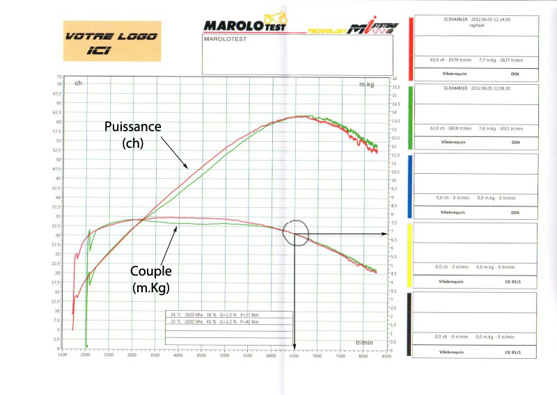

Voila juste mon experience sur le snorkel et l injection
J ai une scram 2010 avec un arrow 2 en 1 et la carto 2 en 1. chicane sciee. filtre kn. la plaque est toujours dans la boite a air.
J ai fait un essai sur un banc de puissance avec et sans snorkel.. juste pour etre sur de ne pas tourner trop pauvre. c est vrai que sans snorkle le bruit est tres sympa et la reponse a lapoignee est bien plus franche.
voici les courbes

Mouais
Pas flagrant
MessageSujet: Re: snorkel sur efi   Dim 17 Juin 2012 - 13:26
Pas flagrant !?
Le double de mkg à 6500tr.
Je pense que je vais consommer plus et c'est normal (plus d'air à l'admission donc plus d'essence envoyé.)
Mais bon le plaisir n'a pas de prix !

C'est sûr que si tu compares la courbe de couple à la courbe de puissance...
Mais si tu compares les bonnes courbes (la rouge et la verte du bas), il n'y a aucune différence significative.
En fait même, il semblerait d'après tes courbes que ça provoque un petit creux de couple entre 3000 et 6000 trs, au profit des "hauts" régimes..., ce qui n'est pas étonnant.
Enfin, ça se saurait, si virer le snorkel doublait le couple à 6500 trs... : hop on vire le snorkel et on a un couple de XJR 1300...
Donc à part le bruit, ça ne change rien.

MessageSujet: Re: snorkel sur efi   Dim 17 Juin 2012 - 14:19
Du coup je vais remettre mon snorkel... car c'est bien entre 3000 et 6000 que le couple est intéressant (pour ma manière de piloter en tous cas...)

Concernat le snorckel, voici mes impréssions après moults essais (y compris dans la même journée) et sur une moto qui s'est libérée vers 10000kms
et ça reflette bien les courbes citées plus haut.
sans snorckel, un bruit plus sympa, un sentiment de plus de patate dans les haut régimes (vers 5-6-7000tr/mn), par contre un ''manque de souplesse'' dans les 3000tr/mn..
avec snorckel, plus de souplesse dans les bas régime, ce qui est largement utilisé sur route.....
