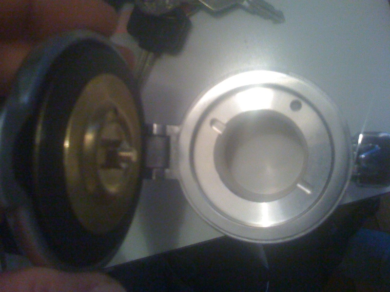

Le bouchon vu de profil. Il est monté sur le joint de mon bouchon à clef. il se positionne bien (systeme d'ouverture à 6h , c a d face au conducteur) ,mais est trop haut par rapport au résé.
La solution est peut etre de varier les hauteurs de joint. Encore faudra il que j'en trouve dans le commerce qui corespondent.
Avec le joint d'origine il est moins haut mais il manque un demi tour ( la systeme d'ouverture est à 12h )
Vue d'en haut, l'adaptateur est en place , on voit les 2 encoches et le pas .

Me revoilà avec ce bon vieux sujet du bouchon "Monza"
Acheté chez Bestforbritts la semaine dernière, j'ai procédé au montage dans les règles de l'art.
1) la première pièce vissée dans le résé : l'alu est en buté sur la face du résé avec une légère compression du joint torique (disons que c'est acceptable au niveau de l'étanchéité)
2) la partie sup bien entendu ne se visse pas (quand on visse à fond) à 12h. Bon, je dévisse et bloque le fameux bouchon dans sa bonne position.
3) le lendemain odeur d'essence dans mon garage.
4) je fabrique un joint complémentaire découpé au laser que je rajoute au niveau de la partie supérieure de manière à ce que le vissage à fond corresponde à la bonne position.
5) une fois tout remonté, je pose mon fin nez sur le bouchon : pas d'odeur...
6) le lendemain encore une odeur d'essence dans mon garage.
7) raz le bol, j'ai tout démonté te remis mon bouchon d'origine.
8) avez-vous une explication ?? tous mes joints sont en contact... je ne comprends pas pourtant c'est pas sorcier !

Le bouchon Monza fait office de mise à l'air libre du réservoir, contrairement au bouchon d'origine.
C'est donc normal qu'il y aie une légère odeur d'essence.  Idea

Le réservoir contient sa propre mise à l'air libre (tuyau 14) et le bouchon d'origine peut donc être complètement étanche.
http://www.worldoftriumph.com/triumph_motorcycle_parts_locator.php?block_01=&block_02=100053436&block_03=233273
To live like I wish, I gotta swim like a fish
MessageSujet: Re: Montage bouchon Monza   Sam 11 Jan 2014 - 18:09
Yeeeeh !
En y regardant de plus près il y a :
Sur le Monza un orifice dans l'opercule supérieur qui communique avec l'extérieur (d'où les émanations)
Sur le bouchon d'origine, au centre, une soupape de sécurité, qui sous pression, permet de libérer une pression qui se serait formée à l'intérieur (ex : exposition prolongée au soleil).
Maintenant je vais essayer de remonter le Monza en bouchant l'orifice incriminé et on verra...
