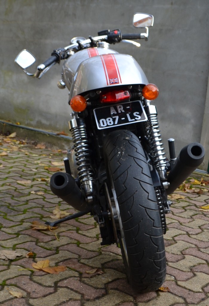

Voici les petites modifications faites de mon thrux
Acheté entièrement d'origine (avril 2012)
fevrier 2013
Suppression du saut de vent
Suppression des grips genoux
Clignotant raccourci (et remonté à l'avant)
Cuvelage de phare maison
Platine de compteur maison
Mini Compteur +voyant intégrer dans la fourche
Fourche thruxton carbu peint en noir
Bracelet lsl
transformation boite à air  pour en faire un petit coffre
pose de cones k&n en sortie d'admission
Interversion des supports de phare (but baisser le phare de 1 cm)
Confection d'un passage de roue et support de plaque
Raccourcissement de la ligne Norman Hyde peaschooter et mise en peinture de la ligne complète.
Bouchon Monza
Feu arrière lucas 525
suppression ais
suppression sonde lambda
plaque immatriculation alu noir
juin 2014
Suspension Olhins
Ressort progressif Wilbers
soufflet de fourche avant
Support de phare maison
phare noire
Cache ampoule jaune
clignotant bullett alu brossé
peinture personalisée
poignee beston
retros embout de guidon noir
maitre cylindre 900 CBR (pr14)
silencieux echappement  avec adaptateur soudé (pour eviter d'avoir plusieurs colliers)
Décembre 2014
Remise en place du  compteur d'origine repeint en noir
Installation d'un petit compte-tour repeint en noir
Fabrication d'un support d'instrumentation
Remplacement des rétroviseurs par des Halcyons Rond noir
Verre de phare Jaune
Bocal de liquide de frein british custom
Projets potentiels
Remplacement des jantes par des noirs
Peut etre remplacement des carters moteur brossé par des noirs.
Confection d'une selle à bourelet  par un sellier (partie supérieure cuir perforée mat et cuir lisse sur les cotés

La peinture m'a couté 16€
et les pots ont été coupé au bout et un peu vider à l'intérieur..
C'est une peinture haute température.
Un collègue qui prépare des café racer (principalement des 500cb) n'utilise que ca, la peinture ne tient pas 10 ans mais 2 à 5 ans sans pb... pour le prix l'investissement vaut le coup.
Je confirme : ça tiens bien et longtemps pour peu que l'on utilise la bonne peinture au depart et qu'on respecte les temps de sechage.

Oui tout a fait, une bonne préparation du support respect des consigne
J'appréhendais de repeindre la ligne complète mais au final c'est plus harmonieux que les bandes thermiques.

nouvelles photos avec changement de compteur, modif du Té et pose de brcelet LSL. avec guidon d'origine modifié pour l'adapter dans le té.
suppresion AIS
Suppression sonde O2
Reprogrammation avec tunecu
Le tout repeint en noir.
Pose d'une plaque immat noir
recréation de mon passage de roue
Pose de filtre cone K&N
création d'un coffre

oui ca change. L'investissement de 16€ vaut le coup largement.

car il y a quand meme un grand effet placebo.
Mais malgré tout les monté en régime sont plus franche sans etre l'equivalent d'un Speed Wink

non c'est sur. mais on s'attend à un changement sinon ca ne sert a rien.
A l'époque de mes changements de pot je me suis posé la question.
Quand j'ai changé les échappements (Stock>norman hyde) j'avais senti une différence
Puis 15 jours après je suis allé chez triumph pour faire changer la carto et la j'étais déçu car je m'attendais à un léger mieux car optimisé au niveau de l'injection, et j'ai rien senti de différent.
Par contre lors de la suppression de l'ais et de la sonde O2 + cones KN. avec la modif de carto, la j'ai senti une différence.

Bonjour mise à jour des petites évolutions
Remplacement du compteur + confection du support et remplacement du té de fourche, + intégration des voyants de réserve et avarie moteur sur celui-ci.

Petite modification de la semaine, histoire de faire de la personnalisation
1/Confection de pattes de fixation pour le phare pour retourner les fourreaux afin de ne plus voir les vis et intégrer les clignotants (dans le même esprit que ce que Emhar avait fait)
2/ relocalisation du régulateur de tension sous le té de fourche inférieur ( je ne trouvais trop visible a la place du klaxon et trop près du moteur)
3/ relocalisation du contacteur de clé près de la selle
Cout total 4€ (plaque d'Alu 4 mm , chez mon chaudronnier)
MessageSujet: Re: Thrux de jen-jak   Mar 24 Sep - 20:20
De bonnes idées et une très  belle réalisation
le régulateur placé dans l'autre sens, afin que l'air circule bien entre les ailettes , non?
Ou bien le conserver dans cette position et les percer.
La seconde clef ne risque t'elle pas de ruiner rapidement la peinture de ton carter latéral en roulant?
MessageSujet: Re: Thrux de jen-jak   Mar 24 Sep - 20:46
du bon gout !
DEs photos plus globales seraient les bienvenues.
