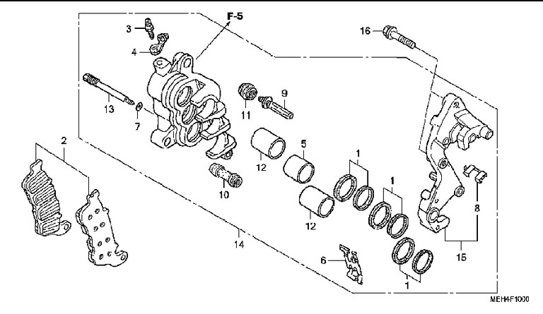

Je réponds à cet ancien sujet, ayant trouvé une solution beaucoup moins chère:
Passer de l'étrier standard... à un étrier 6 pistons
C'est un étrier en provenance de:
  • CBF1000F 2007
  • CBF600 2008
  • CB600F Hornet 2007
  • TransAlp 2007
  • DN-01
Surement encore d'autres.
Valable pour Thruxton, Bonneville T100 et Scrambler.
Source de cette solution, TriumphTalk : http://www.triumphtalk.com/showthread.php/13845-Bonneville-Scrambler-Thruxton-front-brake-upgrade

Bonne solution, mais il s'agit d'un étrier 3 pistons (étrier flottant), pas 6 pistons.

Faut viser sur les modèles Honda CB600/1000, Transalp.
Exact, ce n'est pas un étrier 6 pistons, il n'y a que 3 pistons d'un seul coté de l'étrier. Parait que le freinage est quand même bien amélioré.

Le montage se fait sur la platine d'origine ?

MessageSujet: Re: Etrier 6 pistons sur Thruxton   Jeu 7 Fév - 17:33
Non, il faut la platine du nouvel étrier.

J'ai pas tout compris, les fixations sur le fourreau de fourche correspondent ? L'entre-axe est bon ?

L'entraxe de la nouvelle platine est correct (8 cm).

Ok, donc il faut l'étrier + sa platine et c'est bon ?

MessageSujet: Re: Etrier 6 pistons sur Thruxton   Ven 8 Fév - 22:39
Oui
