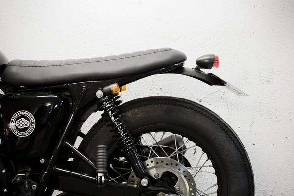

J'ai pas trouvé de sujet sur le forum sur les boucles de cadre qu'on voit souvent sur les prépas.
Personne n'a jamais fait ou fait faire une boucle?
Pour donner une idée du résultat :
ou encore

Ca aura une incidence sur la vente de ta moto. Si tu as une facture, c'est un gros plus.
Après, je pense qu'il faut que ta nouvelle boucle soit correctement soudée, et aussi solide que celle d'origine, c'est à dire avec une traverses sur le "U" si elle est longue.

Ah oué mais le lien c'est carrément la moitié du cadre qu'ils refont..
Moi je pensais plutot à couper un peu de longueur et souder une boucle selon un certain angle pour relever un peu le bout de selle comme chez CRD motorcyles.
Et quand je dis "je", vu mes compétences et mon matos, "je" c'est plutôt le garage que je trouverais pour faire ça..

J'en sais rien si c'est possible, mais si tu chauffes suffisamment ton point d'inclinaison sur ta boucle, tu peux peut être relever l'arrière de la boucle. Reste à savoir si ça ne fragilise pas le métal... En tout cas, tu seras bon, si tu veux du travail propre, pour refaire peindre tout le cadre.

Je suis allé voir pas mal de type qui le font (notamment Bobber Fucker qui vient d'achever sa 15eme bécanne, de loin la plus belle prépa de bonnie qui m'ait été donné de voir.
-Tu es obligé pour avoir une boucle arrière bien soudée tout démonter, ton cadre doit etre nu.
Car pour souder sur la partie inferieure de la boucle, ton cadre doit etre retourné, sinon lors de la soudure l'acier en fusion aurait tendance à couler par terre et mal s'unifier sur le point de soudure.
-Fred de chez Bobber Fucker a juste coupé le cadre juste derrière la platine de fixation de la selle, et en mettant une petite selle de bobber tu ne vois plus l'endroit ou ca a été coupé, donc résultat nikel.
Au final comme toi j'hésite à faire cette modif.
Penses bien au fait que si tu veux revendre ta brele derrière, ca sera plus chaud, à moins que ta prépa ait la gueule d'une wrench ou d'une CRD.
Une solution moins chere et alternative est celle de Bobber Fucker : http://www.facebook.com/photo.php?fbid=334285480001448&set=a.334285250001471.74811.246692515427412&type=1&theater

Ça a de la gueule mais je trouve que la boucle en a encore plus. Après effectivement, si il faut mettre à nu le cadre, ça fait réfléchir.
J'allais aussi leur demander ce qu'ils ont utilisé comme garde boue arrière, j'ai le même feu mais un GB arrière d'origine redécoupé..
