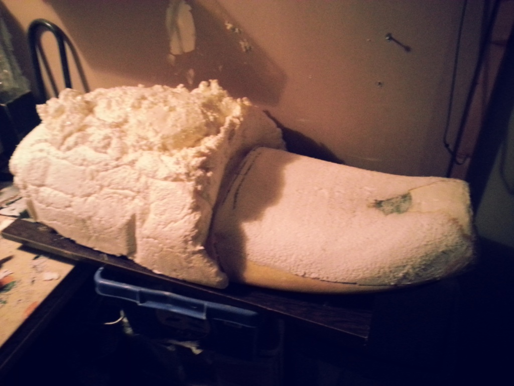

Ce soir c’était retaille de la selle et mousse PU:
Vivement demain que je lui donne sa forme !!!!

MessageSujet: Re: Bonnie Kast'N'Racer   Dim 9 Juin - 0:04
Bon bah ..... la forme ce ne sera pas pour ce soir .........
20h00 je rentre du taff, la bouffe est presque sur la table, je file in the garage, plante un tourne ta vis dans la mousse, ça parait pas bien bien rempli l'affaire .............
De retour de table je tape dans la mousse et là ...... c'est le drame !
Ni une ni deux je bouche les trous et re-mousse !
On verra ça deux mains !

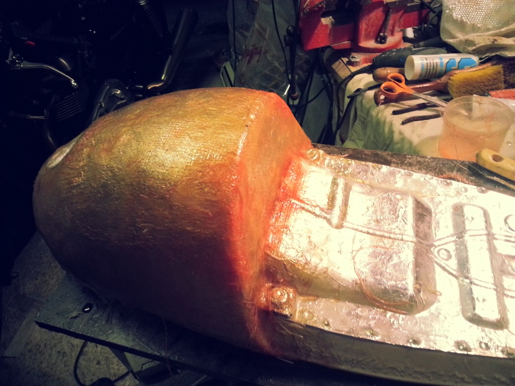

MessageSujet: Re: Bonnie Kast'N'Racer   Dim 16 Juin - 22:29
Allez on continue !
Donc 1ère taille de la mousse avant hier:
Deuxième taille hier (Pas de photos)
Aujourd’hui scotch alu sur le tout et je tente un truc, le feu Arr dans la coque on verra bien :
Voila va falloir passer à la fibre Maintenant ..............Shit

MessageSujet: Re: Bonnie Kast'N'Racer   Dim 16 Juin - 23:28
Je suis en train de fibrer là, direct dessus(et j'en chie), je viderais par dessous ce qui laissera l'a place pour faire un coffre ..... reste à déterminer la façon de faire une trappe sur le fond de selle qui ferme pour pas tout vider sur le passage de roue ou pire l'ECU et la batterie .....
PS : ça casse les narines (Masque obligatoire !!!) j'ai étanché la porte de communication avec la maison sinon je fait trois morts là haut !!!

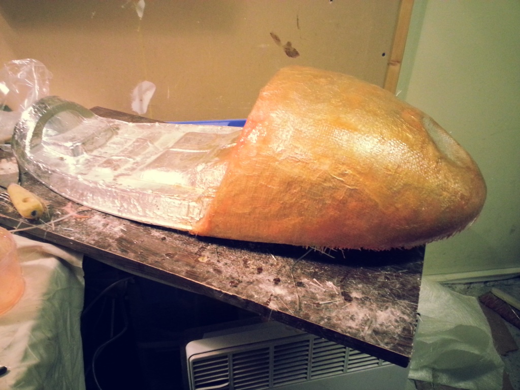

MessageSujet: Re: Bonnie Kast'N'Racer   Lun 17 Juin - 22:03
Merci .
Hier j'ai donc commencé la stratification.
Préparatifs :
Première passe de mat très fin dessus dessous et une couche de tissé juste sur le dessus de la coque :
Bon allez j'y retourne .........................................

MessageSujet: Re: Bonnie Kast'N'Racer   Lun 17 Juin - 23:12
Merci Kbill .("Ou c'est que tu crèches: Dans le sud" le sud, le sud mais 83? 13? 06?)
revenons en à mon mouton à 2 pattes.
Oh pétard, j'en chie des ronds de chapeaux !!!
Petite astuce avec résine Polyester en tout cas, avec Epoxy je sais pas, mais Les gants en latex en viennent à fondre peu à peu, donc le truc c'est de superposer plusieurs paires genre 3 ou 4.
Ce qui permet de virer la paire qui commence à fondre et d'en avoir une toute neuve direct en dessous.
On peu attraper téléphone préféré en trois fois rien de temps et le tactile fonctionne même avec 5 épaisseurs ............. et hop on pose le tel (ou autre) et on se remet vite au boulot avant que la résine ne polymérise ........
