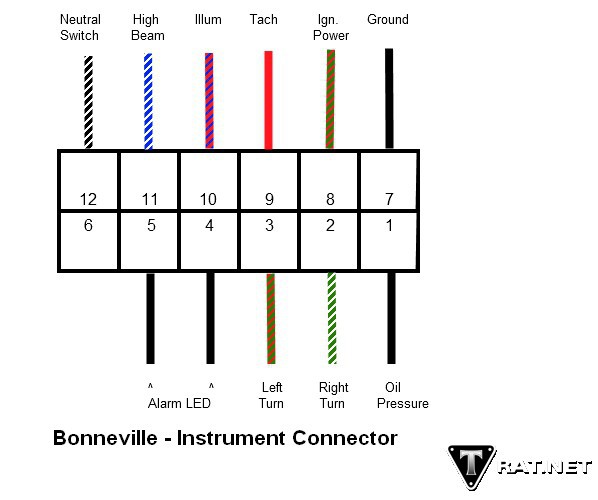

J'ai acheté un mini compteur, avec les voyants intégrés.
Je voudrais éviter de couper le faisceau d'origine du compteur et de la moto.
Vous savez où je pourrais trouver le connecteur d'origine et les broches pour les sertir aux fils du mini-compteur ?

Il te faut la prise de marque AMP/TYCO electronics de type "MULTILOCK" (multilock 40) #174058-2 a 0,75€ pièce , et les broches # 173682 qui coûtent une misère .Par contre la pince a sertir qui va bien (pour faire du bon boulot) coûte bonbon
Par contre il te faut un compte pro pour commander chez RS

Ya pas deux connecteurs ???
Celui à trois broches il sert aux deux voyants intégrés au compteur d'origine non ?
Si commande groupée j'en suis ! (pour les deux connecteurs et les broches qui vont bien)
je trouve pas les refs sur le site RS c'est normale ??? what
MessageSujet: Re: Connecteur Compteur   2012-11-03, 00:07
Pour le boitier triangulaire ( voyant injection et réserve ), j'ai simplement mis des cosses de 2.3 mm. Attention plus commun et retours séparés .
Kast'N
Ou c'est que tu crèches : VAR (83)
Ta brèle : BONNIE 2009
MessageSujet: Re: Connecteur Compteur   2012-11-03, 00:11
OK ça c'est vue !
Donc juste pour :
Multi-Lock .40 12p ref #174058-2
Broches ref #173682-1

Sur carbu, j'ai que la prise carré
MessageSujet: Re: Connecteur Compteur   2012-11-03, 08:22
Kast'N a écrit:
OK ça c'est vue !
Donc juste pour :
Si commande groupée, je suis preneur aussi !
Car pour alimenter le compte tours, j'ai été obligé de souder sur ces minuscules cosses et c' est galére...
Celui qui a une injection avec compteur & compte-tours et qui souhaite rouler simplement avec compteur en branchant celui d'un Bonnie standard injection se retrouve aussi avec deux prises comme sur la photo plus haut, ou il y a des bidouilles à faire???
MessageSujet: Re: Connecteur Compteur   2012-11-03, 08:23
Pas de biduoille, tu débranche l'un et tu remontes l'autre.
MessageSujet: Re: Connecteur Compteur   2012-11-03, 08:28
Et tu laisses la prise prévue pour le compte-tours sans rien, c'est bien ça?
MessageSujet: Re: Connecteur Compteur   2012-11-03, 08:54
Nan, l'alim CT est sur le connecteur carré, il y aura juste l'emplacement du fil qui restera libre, sur le triangulaire c'est les voyants de reserve et d'injection jaunes .
MessageSujet: Re: Connecteur Compteur   2012-11-03, 08:58
Donc tu auras le n°9 vide sur le connecteur qui va vers le compteur.
