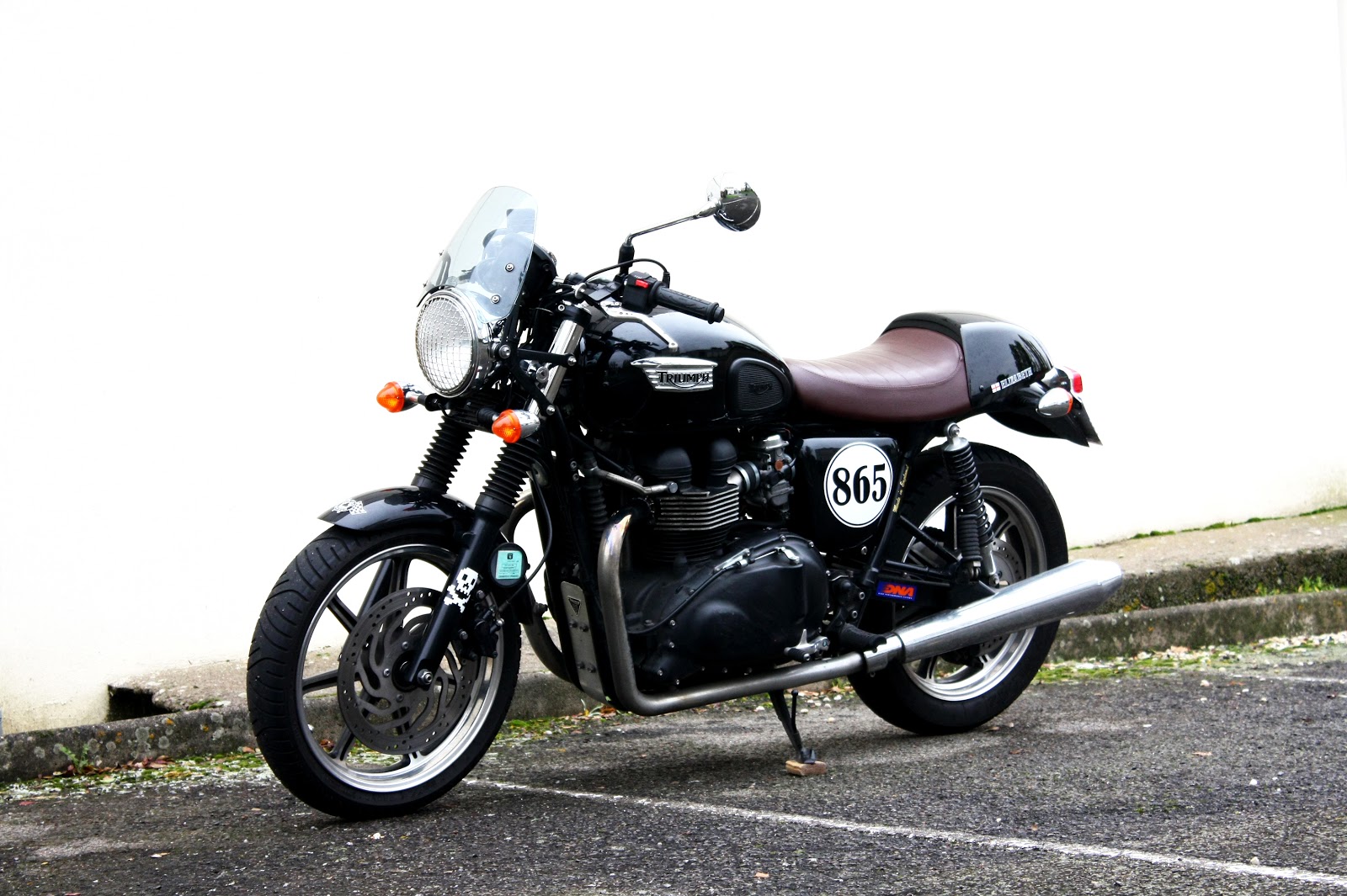

Je suis allé essayer tout ça ce matin. Le changement est indéniable, moins d'air sur la poitrine en conduisant. A voir maintenant aux vitesses règlementaires sur voies rapides.

j en ai mis un et franchement ca ne defigure pas la moto et c est nettement mieux en roulant

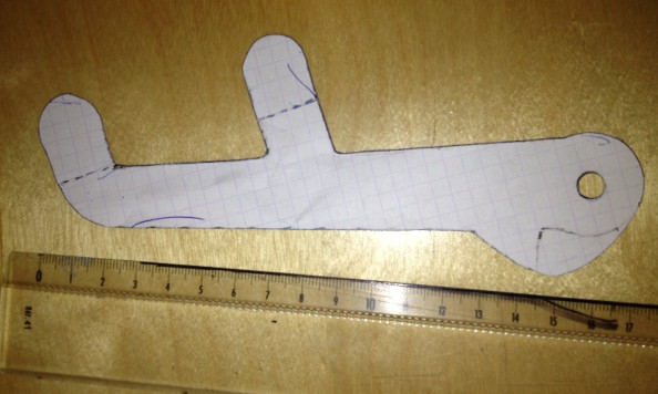

pour les bricoleurs, vu que je me suis inspiré des pattes du Dart Fly pour faire mon saute vent, j'ai la maquette carton..ils ne vous restera plus qu'a découper dans de l'alu de 2 ou 3mm..

le DART joue très bien son rôle, c'est très agréable en terme de protection.
....boudiou t'as le Dart qui se redresse !!! T'en as de la chance !!!!
