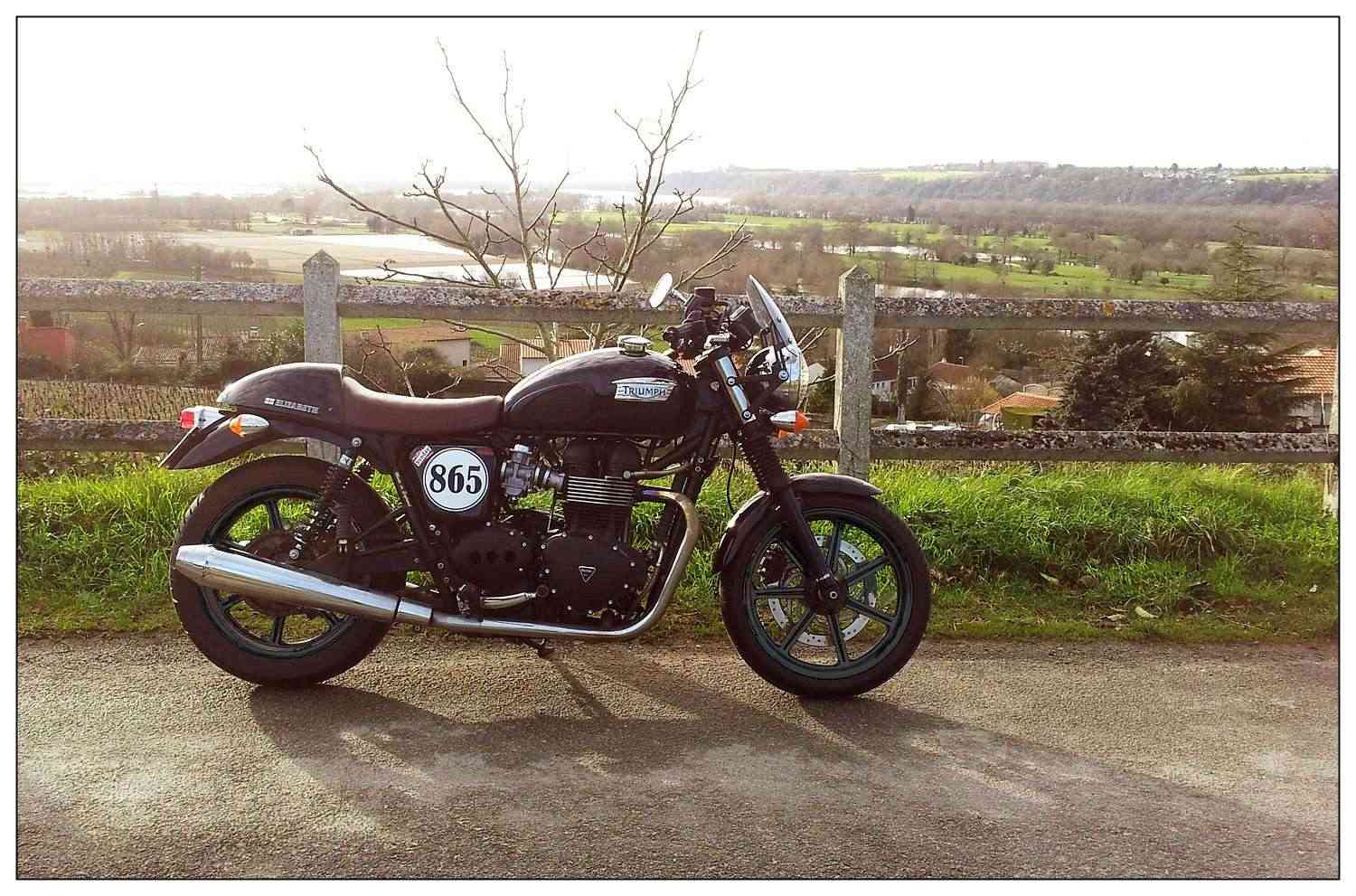

MessageSujet: Re: Les jantes a la peinture epoxy   Sam 19 Jan - 17:10
suite et fin
