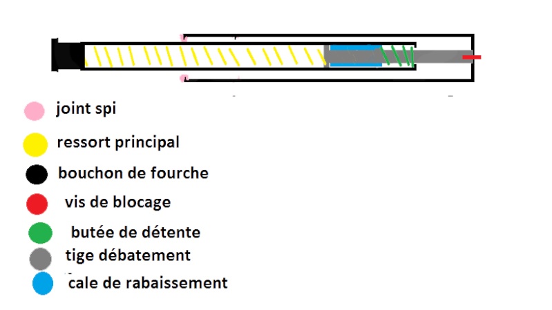

T aurais une photo pour me faire comprendre ?
MessageSujet: Re: amortisseurs   Sam 12 Jan - 23:10
Sur le forum il y a un tuto photo par Marco83, et j'en connait un autre très complet, faut que je cherche. T'aurait été à côté de moi, j'aurais fait un dessin sur la nappe, mais je suis pas doué avec paint ou Totoshop.

MessageSujet: Re: amortisseurs   Sam 12 Jan - 23:59
Voilà pour le dessin, j'ai pas retrouvé le tuto.
Sans cale:
Avec cale de rabaissement:

MessageSujet: Re: amortisseurs   Dim 13 Jan - 0:29
C'est pô moi qui l'ai fait j'ai piqué ça sur ternet.
Seven7
MessageSujet: Re: amortisseurs   Dim 13 Jan - 0:47
Merci pour le schéma , je préfère juste touche au niveau du te de fourche , c est plus simple pour moi .
Je baisse d un et demi devant et de un derrière et cela devrait etre homogène , du moins j espere .
