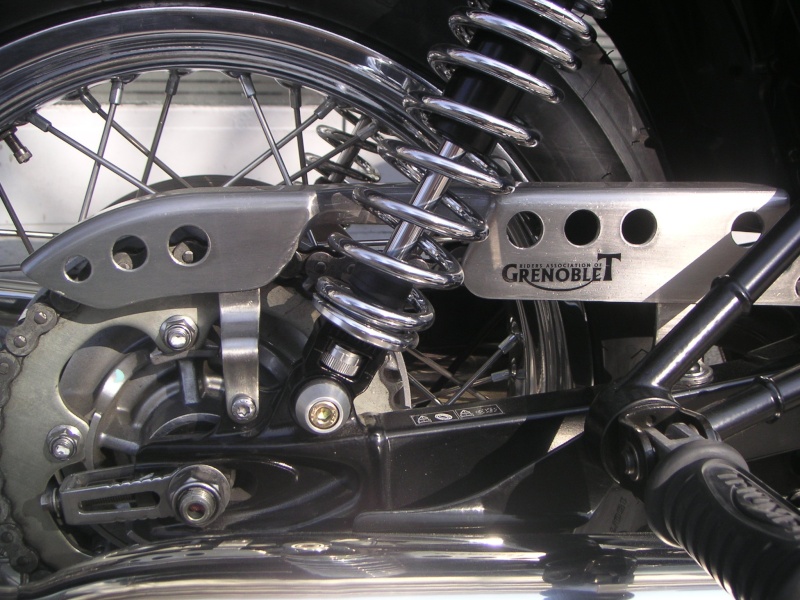

Bonjour les fana de Bonnie et Cie
voici une réalisation qui à mon avis ne manque pas d'intérêt.
A partir d'un carter standard :
- raccourcissement de la partie arrière,
- avec un forêt étagé perçage de quelques trous (bien placés à cause des pattes arrières)
- décapage à vif de la tôle
- gravure au laser (Co²)
- vernissage (vernis époxy) et cuisson dans un four de ménage,
- remontage
Et voilou,
Serge

J'ai fait la même chose il y a plus d'un an à partir d'un carter de chaine d'occase, 10€ sur LBC.
C'est esthétique, mais avec le recul on se rend compte que ça pulverise beaucoup de m...des sur le cadre et les amortos (et vu ma config sur le pot aussi). A tel point que je pense faire retour à celui d'origine.

Comment est-ce possible ?
la protection d'origine est conservée à 95% la graisse ne s'échappe pas à l'horizontal par les trous percés que je sache.
J'ai pas plus qu'avant des projections de graisse + des résidus de goudron sur mes jantes que je prends soin de nettoyer après chaque sortie. Raison de plus car elles sont en alu.

Super idée c'est vraiment bien foutu quand meme!
Apres c'est sur qu'il ne faut pas trop le raccourcir sinon l'effet de protection n'est plus assurer correctement!
Pourquoi acheter des carters de chaines qui coutent la peau des c.......?
Fait des trous dans celui que tu as deja et pui t'en aura un beau de carter de chaine!
Beau boulot et très très bonne idées !

Avec celui d'origine, les projections arrivent jusque sur le coté de la selle (arrière), le cligno et évidement la plaque...je ne porte pas de jeans blanc rien que pour ça.
Après, ça dépends peut être du type de graisse.

Comme tu dis, si tu possède un forêt étagé, le prix de revient est ridicule.
En ce qui concerne le raccourcissement je l'ai copié sur un modèle Mecatwin dirons-nous "sport".

Exactement comme dit Marco, j'ai les même projections Et j'ajouterai que vous focalisez sur la graisse, vous ne roulez pas sur route mouillée ou de campagne bien crado ? ça sort par tous les trous.

Bah oui Mimi il est joli ce carter à trous et je ne le critique pas ce beau carter . Mais le Môssieu il arrive le 14/01 sur le forum avec 15 messages et il donne des leçons. Il y a plus d'un an que je roule avec mon carter de chaine troué et je pense dans des conditions pas toujours faciles. J'ai vu ce que ça donne dans le temps et j'en fait juste part, je ne prétends pas détenir la vérité. mais je n'ai pas besoin d'un cours de cynematique de la part de qu'lqu'un qui a installé le sien si ça se trouve seulement la semaine dernière.
