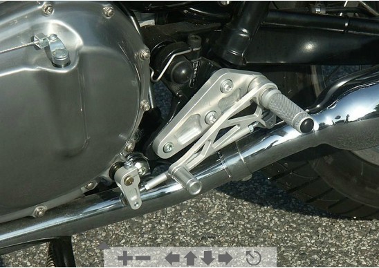

salut a tous et un sélecteur HS . Hier petite balade de 200 bornes , passages de deux cols dont un sur la neige et ce matin c'est le drame , je passe la première et le bout du sélecteur tombe au sol !  bon reste plus qu'en trouver un autre .
la question c'est je remet l'origine ou un adaptable ferai l'affaire ?? je pense que d'origine sa pas être donné !!

sa pu tant que ça chez eux ? ok pour l'info , mais je peut le trouver ou alors ce kit ?

nickel j'ai trouver chez Louis.de c'est carré chez les allemands , déjas acheté chez eux et rien a dire rapide et soigné !!!
MessageSujet: Re: selecteur   Dim 9 Mar - 15:12
Là pour les commandes complètes: http://www.louis.de/_100e54868e70a633a506c783f3aeecb660/index.php?topic=artnr_gr&artnr_gr=60151001
Ref 60151441 pour Bonneville 329€
Ref 60151442 pour Thruxton  319€
Et là pour les pédales seules (uniquement Thruxton): http://www.louis.de/_100e54868e70a633a506c783f3aeecb660/index.php?topic=artnr_gr&artnr_gr=60152100
Ref 60152152 pédales frein + sélecteur 135€
Ref 60152104 repose-pied gauche 69,95€
Ref 60152120 repose-pied droit     69,95€

Tu peux rouler quand même, tu perces le bout qui reste à 6,5mm tu mets une vis de 6, ou tu perces à 5,5mm et tu mets une vis de 5, un contre écrou et un bout de durite pour protéger les godasses et l'affaire est dans le cul de l'âne. En coincant dans l'étau le petit bout qui est tombé, tu peux aussi récupérer le caoutchouc d'origine pour mettre sur la vis.

sur world of triumph le sélecteur de thruxton carbu complet d'origine est a 64 euros
et environ 30 euros pour la bonneville .

soit il le fait plus ou soit je trouve pas car pour la truxton , les seuls element (3 en fait sont un kit lsl et deux trucs qui en plus ont rien a voir avec la trux what
et y'a pas de pb de comprehension car je suis sur la page en francais
j'ai essayé la page anglais et c'est pareil What the fuck ?!? Question Question
les commandes m'interressent au plus haut point ,ma brelle n'etant pas copine avec les gravillons

Si tu tapes les références (tu surligne et tu copie puis tu colle) dans la fenêtre à cet effet sur le site de Louis (en haut à gauche, cadre "terme, référence, moto" puis flèche à côté) tu verras qu'il font toujours toutes les références précitées, soit kit complet soit pédales séparément.
https://www.louis.de/fr/artikel/lsl-rearset-with-tuev/60151001?searchButton=&main_category_id=430&filter_article_number=60151442

Pas mal ces commandes reculées. J'envisage de Thruxtoniser (je sais c'est pas dans l'dico) ma SE. Sur long trajet la position droite est fatigante. Avec un guidon plat, ça devrait l'faire. Bon ,un peu cher quand même ces commandes, mais j'avoue que c'est de la bel ouvrage.
