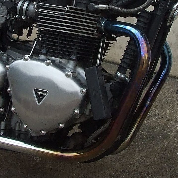

MessageSujet: Re: Fixation du U sur THRUXTON   Ven 25 Jan - 10:26
En dessous du cache latéral gauche
[img] [/img]
