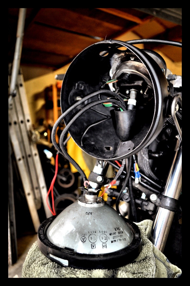

INSTALLATION DU NOUVEAU PHARE (phare d'Ural, celui qui va avec la selle)
démontage du phare, tri du faisceau. c est toujours un grand moment de solitude........ le tout c est de s y mettre!
j ai dégagé l espace. je voulais pas tout reprendre, juste gainer et ranger. je me le ferai tip top plus tard.
j ai gardé l optique de l ancien phare. pour le compteur, finalement je vais désosser l existant.
probleme de place....j ai du ruser avec les branchements de l optique. j ai viré la prise de branchement, écarté les fiches vers l exterieur pour etamer mes fils directement dessus.
je commence à gainer. probleme le phare est plus profond que l autre, faut que je rallonge mes pattes de phares.
retour chez le Christophe, le soudeur. sur ses conseils, je coupe mes pattes de phare.
je cintre des tiges de 6mm (au chalumeau autour d un gabarit) qu'il soude aux pattes avec une rondelle qui viendra se prendre dans le phare.
le resultat........
il pointe mon compteur à l intérieur du phare.
retour à la moto, passage des cables dans le nouveau phare
le phare fonctionne. le compteur a sa lumiere. pour les clignos, j en ai toujours qu un et en fixe.....

Merci de prendre du temps pour partager ces photos.
Pour l'histoire de ton phare / compteur, l'étanchéité pourrait se faire en soudant à l'étain, ça permet de ne pas chauffer trop fort et de rester dans l'esprit métal, le silicone noir est peut être trop moderne pour le style de ta moto. à voir...

tres bonne idee   j y avais pas pensé et ca tomberait bien parceque ca je sais faire!
