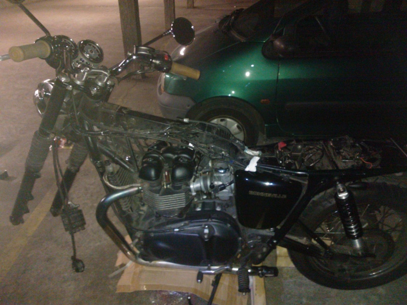

nephen
Ta brèle : Bonneville EFI 2008
Date d'inscription : 30/01/2012
MessageSujet: Re: Amortos shock factory   Mer 27 Mar 2013 - 11:31
J'ai qu'une photo pourrie!
J'en fais ce soir si j'ai le temps.

a.lex
Ou c'est que tu crèches : gasconie
Ta brèle : bonnie 2005
Date d'inscription : 02/09/2012
MessageSujet: Re: Amortos shock factory   Mer 27 Mar 2013 - 21:50
C'est à dire? La partie pleine en haut à l'inverse de la photo ?
Je n'y comprends rien j'avais lu sur les différents posts que le sens des amortos était interchangeables. Ce ne serait le cas que pour les Hagon, bitubo, EMC ?

MessageSujet: Re: Amortos shock factory   Mer 27 Mar 2013 - 22:57
ah, y a débat? Perso j'ai pas d'autocollant sur les miens et au moment du montage j'ai essayé les deux sens pour voir....ça colle mieux visuellement corps en bas.
