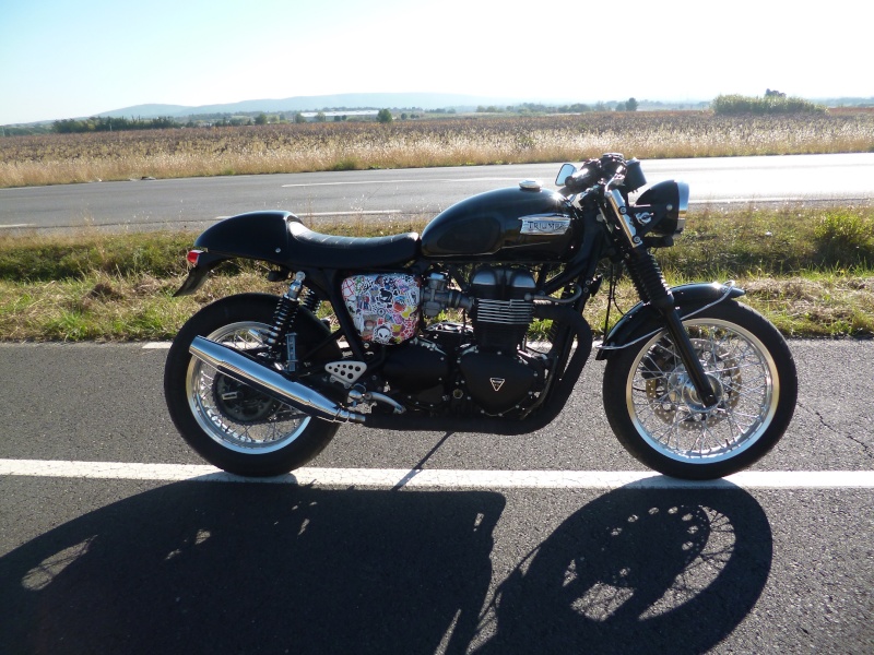

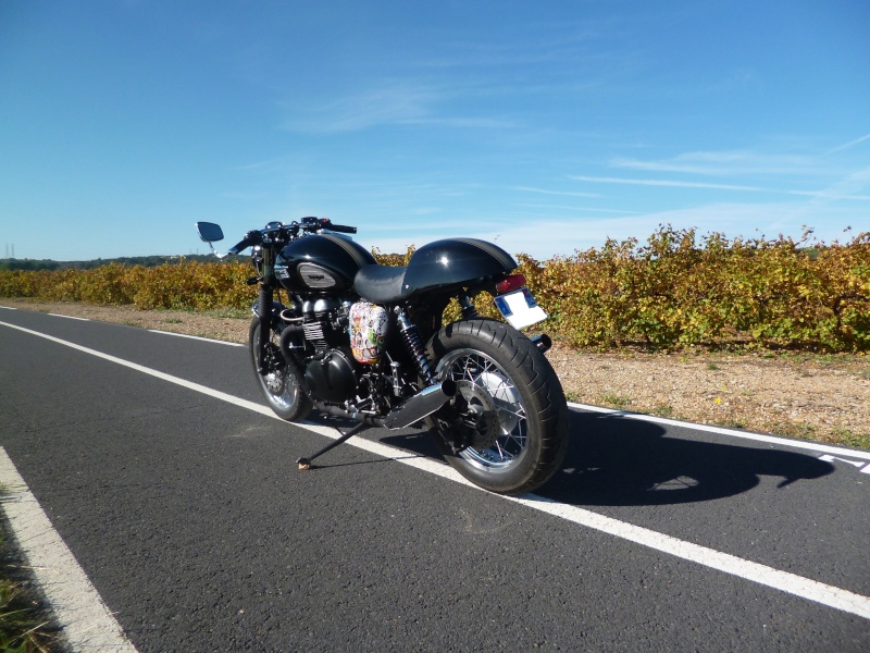

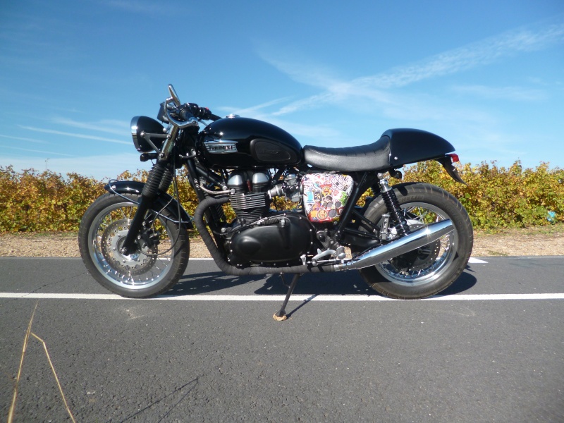

Voici de nouvelles photos faites aujourd'hui.
On y voit les dernières petites modifs :
- pads de réservoir
- vitre du phare coloré en jaune
- suppression du compte tour et mise en place d'un support mono-compteur plus bas que celui d'origine (réduit l'espace entre le phare et le compteur et rend plus agréable la "vue depuis le poste de pilotage")
- personnalisation des carter gauche et droit (fait à partir de ceux vendu par jeanot bateau pour pouvoir conserver ceux d'origine).
Cela vient compléter les modifs antérieures :
- suppression des sondes lambda
- suppression de l'AIS
- échappement Remus 2 en 2
- bandes thermiques peinte en noir (peinture thermique) car elles étaient rapidement devenu blanches
- carto Spécial Nortumph
- suppression de la plaque de la boite à air et du snorkel et mise en place d'un TTP "Breathe" high flow
- filtre K&N
- amortisseurs arrières Biturbo
- ressorts de fourche progressifs Webers
- huile de fourche en 15W
- soufflets de fourche
- remplacement des pneus Metzeler par des Michelin Pilot Activ (passage de 130 à 140 pour l'arrière)
- phare noir et chrome de chez classicbike-raisch
- ajout d'un "cerclage de garde boue avant"
- caoutchouc du câble d'embrayage
- passage de roue et phare arrière type Lucas
- petits clignotants noirs
- contact à clef délocalisé à droite
- changement du carter d'alternateur en alu brossé par un noir
- cache pignon droit noir
- cache embrayage gauche noir
- ajout d'une tête de mort en guise de tirette de starter
- bouchon à clef
Aujourd'hui, elle a 35 000 km.

Date de naissance : 22/02/1976
Modifs de mon Thruxton - Page 2 Empty
MessageSujet: Re: Modifs de mon Thruxton   Modifs de mon Thruxton - Page 2 EmptyMer 11 Nov 2015 - 20:02
@cigaloo
Le passage de roue est un MAS engineering.
@Marcô83
Je roule sur des pistes cyclables, comme ça, je double tout les mecs en vélo.
@jeanot bateau
On trouve des pack de stickers pour pas cher sur le net, un coup de vernis et voilou.
