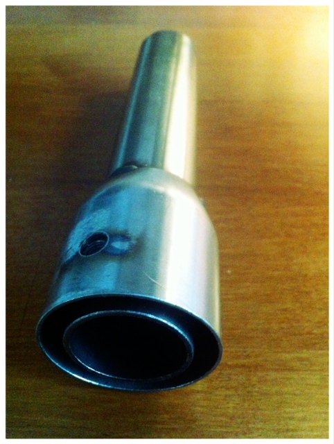

Grâce aux commentaires d'Aladin, nous avons pensé faire un U en aluminium qui puisse se réglé facilement sur la chicane avec 4 positions différentes.
Nous avons percé sur la chicane et mis un sillon pour recevoir une vis.
On a percé le U en aluminium a 4 endroits différents pour ajuster la longueur souhaitée.
[Vous devez être inscrit et connecté pour voir ce lien]
Après il n'y a plus qu'a visé le U en question selon ces envies.
Une vue de profil de la chicane
C'est facile à modifier et cela a peu de chance de bouger.
Le travail n'est pas pro mais pour une chicane cela devrait faire l'affaire.
Date de naissance : 13/04/1965
MessageSujet: Re: POT ZARD CROSS   Ven 20 Sep - 15:23
Oui ça fera l'affaire.
mais attention a ne pas trop fermer la sortie des gaz.
Perso je n'ai pas choisi l'option perçage car ça aurait un peu réduit le Ø de sortie
