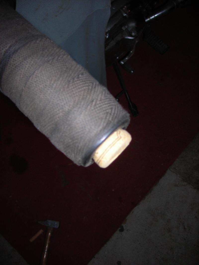

J'ai reçu mon street bar LSL aujourd'hui et donc monté.
Petite astuce pour remettre les embouts de guidon (en 1 pouce) quand y'a pas les trucs sertis a l'intérieur du guidon, les bouchons de pinard
On enfonce autant qu'on peut, normalement on en rentre les 3/4 a peu près..
On coupe ce qui dépasse et on renfonce un peu pour laisser place a l'épaulement de l'embout:
Une bonne vis a bois et c'est dans la poche.. (a serrer modérément)
J'avais que des bouchons en liège.. Faut tester avec les synthétiques...
A vos bouteilles, santé! Mad

Pour retirer, un simple tire bouchons, et Plop !
