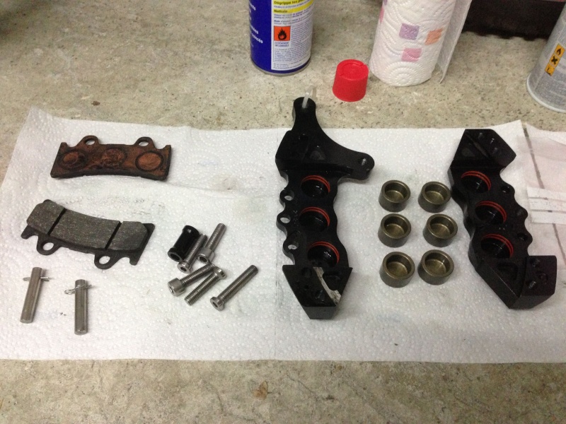

Bon, au final j'ai remonté l'étrier d'origine, fait quelques kilomètres, et tout vas bien a l’exception du freinage moins mordant, le disque n'est a priori pas voilé.
par contre j'ai essayer de démonter l'étrier pretech, et la ca se corse, j'ai reussi qu'a faire sortir 1 pistons, les autres bougent pas d'un poil (bon essai juste après la purge, donc très peu de pression).
Je pense que c'est effectivement bien grippé, j'ai arroser copieusement de WD40, je laisse tout ça tremper cette aprem et je verrai demain matin si j'ai plus de succès pour sortir les autres pistons.
Au passage il est possible de séparer en 2 l'étrier, mais les vis de type Allen sont impossibles a dévissées...
La suite demain matin !

Bon pas d'avancée majeure, mais une petite question me tarode l'esprit : est-ce que vous connaissez une technique "propre" pour remettre les pistons dans leurs logement ?
Parce que sortir un piston est un chose, même grippé, mais le repositionner dans sont logement en est une autre...bien plus ardu.

Arf j'avais pas vu vos posts précédent, depuis j'ai complétement démonter l'étrier.
Bon j'en ai un peu chier pour sortir tous les pistons (et ouais ils sortent pas tous à la même vitesse...), mais j'me suis fait un p'tite cale en bois et la ça va tous seul jusqu'au bout !
J'ai commander des joints chez TTP ou j'avais acheter mon étrier (prix=24GBP + TVA) car j'en ai légèrement abimé un en essayant de le sortir avec un pompe a vélo (solution pas super pratique parce que colmater les fuites d'air pour faire sortir les 2 autres est une mission impossible...)
Sinon j'ai remonter l'étrier d'origine et refait quelques tests comme ca (parce que ca fait un moment que j'ai pas rouler surement ^^), et la, surprise, passé 110km/h sur un freinage appuyé je retrouve des vibrations étranges !
Après un rapide passage chez mon concessionnaire, le verdit est simple : c'est bien le disque qui est voilé, saut que ca se sent bien moins avec l'étrier d'origine car il est semi-flottant...
Ca se voit assez bien au niveau des olives car certaines portent des marques de frottement.
Et ce frottement est arrivé lorsque j'ai monté pour la 1ere fois l'étrier pretech pas de manière tip top (il frottait que le disque, j'ai du rouler a tous casser 300 ou 400 m en tous), aucune sensation bizarre au debut mais cela s'est aggraver par la suite...
Du coup faut que je vois si on peut changer les 12 olives, mais je pense pas.
Sinon je préfère commander un disque EBC chez bestforbritt  (200euros), le disque d'origine est a plus de 230 euros chez WorldOfTriumph.
Moral : faut pas hésiter a aller voir un pro, et faire soi-même peut couter parfois plus cher (même si apprend bcp aussi)
