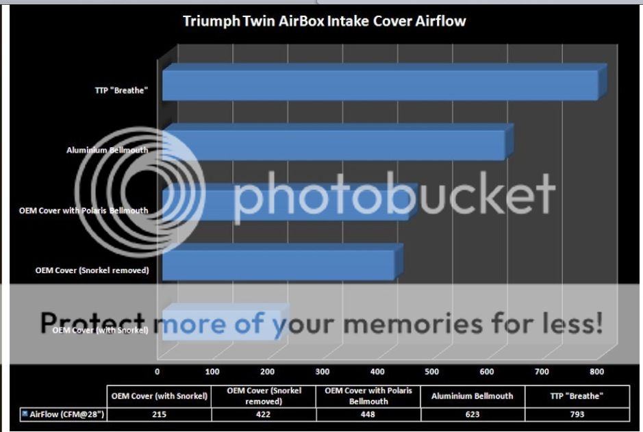

MessageSujet: Re: Goldwingation   Dim 18 Aoû - 22:45
Merci pour le tableau Zorglub, intéressant.
Pour ce snorkel, on pourrait alors imaginer qu'il prendrait aussi plus d'air (vent apparent/vitesse) si le cache latéral n'obstruait pas l'entrée.

MessageSujet: Re: Goldwingation   Lun 19 Aoû - 8:18
Merci Zorglub.thumright
Ca me donne de nouvelles perspectives et idées pour réaliser le nouveau cache latéral gauche.

J ai testé pas mal de configuration dans ce domaine , Mario a raison le cache n influe absolument pas sur la quantité d air qui entre dans la boite , par contre une fois le schnorkel enlevé la différence ce fait sentir, pour l effet venturi ( je ne suis pas d accord avec le schéma de TTP la différence avec un Belmouth Polaris est en fait  beaucoup  plus proche d un système de chez TTP )la fourchette est plus serré en fait.
le fait d accélérer l arrivé de l air dans le filtre est primordial .
cela se ressent très bien , car l ECU  peu gérer l ablation du schnorkel avec une carto Aftermarket , mais pas l ajout d un Belmouth...
c est , Limite trop pauvre .
