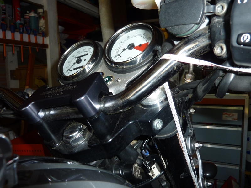

si ce sont des roues de 17  et donc des jantes de brouette , la longueur d'origine des amotos arrière est 330 mm et c'est certain, j'en ai une ..

Pour infos:  745 mm (de l'axe) ,té a 8mm du bord supérieur du tube(+2 mm de bouchon).             (moto au sol)
