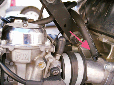

Pour la synchro rien de plus simple...
Moteur CHAUD arrêté, tu branches ton dépressiomètre sur les pipes d'admission, a l'endroit ou tu as peut être mis la "stradidurite"..
Ici:
Tu démarres et tu ajustes a la vis du palonnier dont parlait Nortumph.. Petite vis dorée qui se situe entre les carbus..
joss1173

MessageSujet: Re: synchro carbu    Jeu 29 Aoû - 18:54
merci cool la photo , la c'est clair ! pour le sans plomb je savais pas , je suis une buse des fois !
