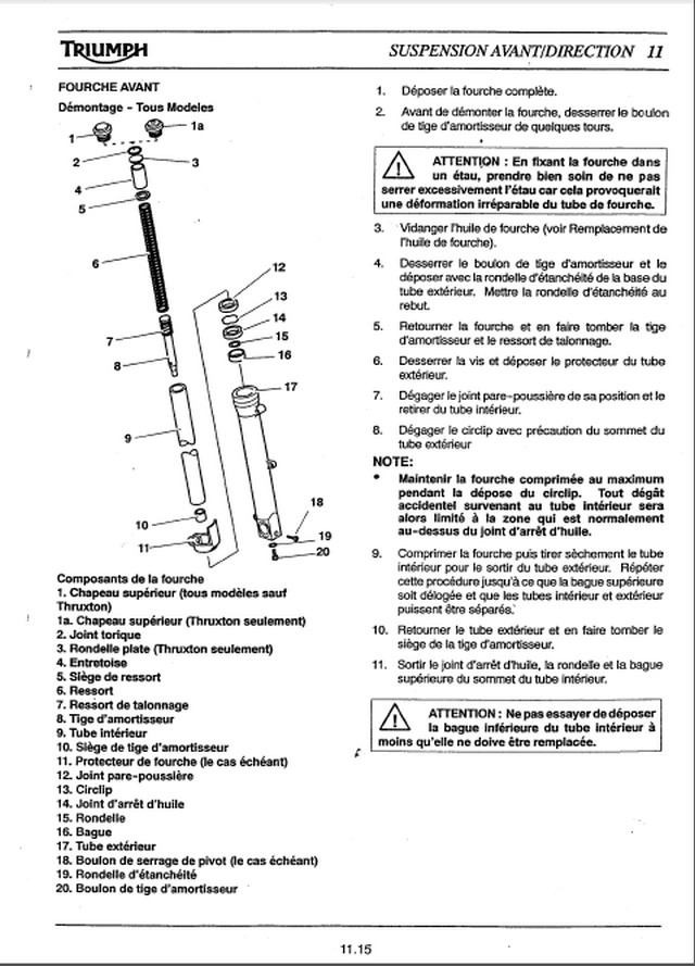

au secours suis bloqué a cause d'un outillage spécifique pour démonter le plongeur de l'amortissement de fourche avant.
j'ai essayé un manche un balai un tuyau de cuivre et je n'y arrive toujours pas a dévisser cette vis ça tourne saut , dans ma tête aussi lol....
je voudrai savoir quelle est cet outils pour me le fabriquer
ma brêle est dans la garage tout est par terre et il me manque ce fameux outils
Qui peut me dire ce que c'est .....yeahhh
MessageSujet: Re: outils spécif.pour fourche    Sam 31 Aoû - 18:56
A mon avis, si j'ai tout compris, il n'y a pas d'outil spécifique. Le mieux c'est une clé à choc. M'enfin je suis pas sur d'avoir tout compris, c'est quoi que tu veux dévisser exactement? Si c'est ce que je pense c'est le premier truc à desserrer avant toute chose. Sur le schéma c'est quel numéro?

MessageSujet: Re: outils spécif.pour fourche    Sam 31 Aoû - 19:14
La grosse vis allen?
george20
Ou c'est que tu crèches : ARRAS
Ta brèle : T100 2005
Date d'inscription : 28/05/2013
MessageSujet: Re: outils spécif.pour fourche    Sam 31 Aoû - 19:28
oui c'est la vis 20 , elle est dévissée mais je n'arrive pas a séparer les 2 tubes   sniffff

bon j ai essayé avec des sangles le problème est toujours là , le plongeur tourne donc les vis ne se déserrent pas , je ne sais plus quoi faire à part aller chez triumph ...
MessageSujet: Re: outils spécif.pour fourche    Mar 3 Sep - 21:34
Là ou je comprends pas c'est que tu as dit plus haut que la vis 20 est desserrée.
MessageSujet: Re: outils spécif.pour fourche    Mar 3 Sep - 21:56
+1
Si t'as pas réussi à les desserrer, remonte les tubes plongeurs dans les tés de fourche, tu les resserres, et tu débloques la vis 20.
MessageSujet: Re: outils spécif.pour fourche    Mer 4 Sep - 5:40
On arrive à débloquer la vis, mais après la pièce 8 tourne avec et, il faut un outil pour la maintenir en rotation.
PS: la vis est montée au frein filet.
Gorges, il reste peut être un espoir, une fois le ressort retiré la fourche bien vidangée et le tube enfoncé, tu peux peut être voir avec une lampe puissante si la pièce n° 8 (la tige d'amortisseur) possède une empreinte à l'intérieur, peut être une forme carrée ? ensuite bidouillage avec un tube métallique du diamètre adapté, quelques coups de marteau pour la mise en forme et te voilà en possession de l'outil qui va bien.

J'ai eu le pb pour enlever cette vis sur une fourche, elle était débloquée mais elle tournait dans le vide. Comme je ne voulais pas tout remonter, je me suis servi d'un etabli pliant noir et dequerre, tube remonté dans le fourreau et bras de fourche bloqué à l'envers (bouchon appuyé au sol en forçant et cela a suffit).
