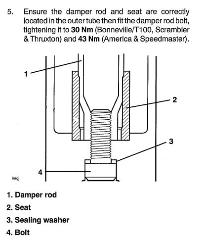

Ah si, si tu change les tubes, il faut sortir la vis.
Voilà la page du manuel d'atelier:

Jai eu un probleme de fuite des joints sur ma fourche et j ai dut aussi essayé de désserrer cette foutue vis même en bloquant avec un manche a balai en bois de l'autre coté , impossible ...
alors je suis allé chez un casseur et récupérateur de pieces motos et il m'a fait ça avec une clé a choc et en plus ma changé les joints et les bagues de guidage tout ça pour 50 euros ...
alors un conseil te fait pas chié a essayer de désserrer cette putin de vis va chez un mec qui a une clé a choc.

Richard je parlais de l empreinte pour bloquer la pipe d amortissement en cas ou celle ci tourne en devissant le chc.ca arrive si tu l as choque pas .
ex j ai démonté une fourche de yam cette semaine ca tournait, j ai bloqué avec une tige filetée de 18 et des écrous empreinte de 27mm
c est comment de l autte côté de la pipe sur la bonneville?

juste pour être sur, c'est bien la pièce 20 sur le schéma qu il faut choquer ?

J'ai reçu mes tubes, bin maintenant y a pu qu'a..
ah si il me manque les rondelles d’étanchéité que le manuel préconise de changer à chaque fois
Je reviens sur la clé à chocs. Ce que j'ai c'est un tournevis à frapper. j'ai confondu..
j'essaierai quand même a la clé allen traditionnelle, tubes dans les Tés.
MessageSujet: Re: Déséquilibre de la direction    Dim 30 Nov - 20:33
c'est quoi les rondelles d’étanchéité que le manuel préconise de changer à chaque fois ?
bien sur un tournevis a frapper c'est une clés a choc fais gaffe aux brésilien c'est presque pareil aussi
