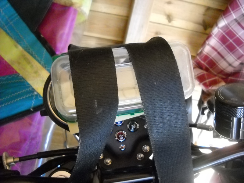

MessageSujet: Re: U oublié au démarrage   2013-09-03, 08:30
COMBINE ANTI-CASSE
rappel visuel, avant démarrage ..
la combine marche aussi pour l'arriere, il suffit d'indiquer, GAFF y'a un U sur L'arriere,  ou ça devient compliqué c'est lorsqu'il mouille. Pour cela j'ai une solution d'enfer!! une boite étanche suffit a ne pas rendre le rappel visuel illisible thumright
Pour les régions ventées, une simple sangle permet de garder la boite, le repaire visuel et par conséquent le U .
si toutefois le U est déposé avant d'ôter le repaire visuel, cela indique alors qu'une nette amélioration s'installe et que la lobotomie est à proscrire..
