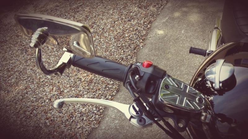

Hello a tous, voilà ma T100 Black quasi terminée
Tt d’abord un grand merci à Nortumph concernant les conseils carto mais également a Francis Coupinot (Atelier AFC) et aux membres actifs de ce forum (Mario, Fiston, Supersaurus…)
Changement esthétique :
Gare boue arrière
Feu arrière
4 Clignos
Selle en cuir (fait par un sellier)
Bouchon Monza
Retros Halcyon
DartFly
Plaque  Union Jack (liquide de frein)
(je vais changer la plaque d immat et mettre une plus petite 14X12)
Modifs Moteur :
AIS et Sondes Lambda virés
Pots Triumph TOR
Filtre à Air K&N (Plaque et Snorkel virés aussi)
Carto adaptée
J’ai un peu dépensé pour ces modifs mais je les ai réalisées à 90% moi-même grâce au forum
Elle est de 2013 et totalise au compteur 1 800 KM
Reste à faire Amortisseurs (arrière et ressort fourche avant/huile en Bi tubo) + Freins
A une prochaine sur les routes

belle sympa. Le guidon tu gardes celui d'origine?

Guidon pour l instant yes ! plus tard je changerai peut être
