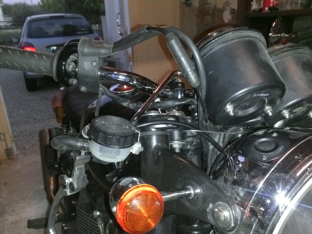

je me permet de poster, j'ai installé le guidon lsl sport tourer, tout c est bien passé, par contre je n'arrive pas a positionner le câble d'accélérateur, la poignée des gaz reviens mal ou pas, et le régime moteur est ou trop haut  ou dés que je touche à peine les gaines il monte en régime
une photo:
merci pour votre aide

j'ai trouvé, pour info il faut simplement sortir les deux gaines de la commande des gaz de la petite barre de maintient sous les compteurs et tout fonctionne.
