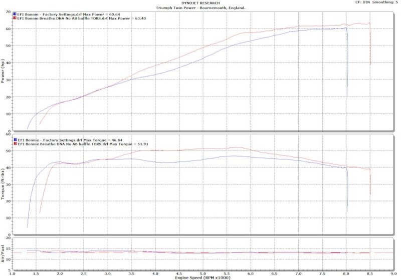

Voilà, j'ai trouvé des courbes.
D'abord la courbe d'origine (en bleu) couple max = 46.84 ft/lbs soit 63.5 Nm
Ensuite la courbe de nico31 avec ma carto. Couple max = 7,44 kg/m soit 72.96 Nm
Bon, il faut relativiser les résultats, bien que de même marque ce n'est pas le même banc, le même jour, les mêmes conditions atmosphériques mais comme l'a dit nico, les conditions de température n'étaient pas idéales lors de son passage au banc.
