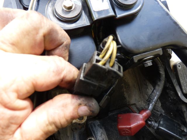

C'est justement le tuto que je suis.
Le fil qui part de mon alternateur passe en dessous, remonte derrière la boite à air, remonte devant celle ci et rejoint le faisceau principal par la droite. Pas de connecteur en vue...
Une différence avec les EFI?
MessageSujet: Re: Panne...de batterie?   Sam 29 Nov 2014 - 18:40
Sans doute le connecteur a été supprimé.
Débranche alors ton régulateur. Tu dois avoir 2 fils de couleurs différentes et 3 fils de même couleur.
c'est ces 3 fils qui viennent de l'alternateur. Vérifie coté faisceau.

MessageSujet: Re: Panne...de batterie?   Lun 1 Déc 2014 - 14:05
Impossible de déloger ce putain de connecteur de l'espace qu'on voit sur ta photo.

C'est vraiment dommage, car je je suis pratiquement sûr que c'est ton régulateur qui est la cause de tes problèmes .Sa connexion se trouve  dans le phare .Demande un devis,et  tiens nous au courant.
Dans le cas d'un remplacement du régulateur ,surtout pas d'eom , mais celui indiqué plus haut (moins cher et plus performant)
MessageSujet: Re: Panne...de batterie?   Lun 1 Déc 2014 - 20:20
Si tu n'arrive pas à sortir le connecteur, a tu au moins essayé de tester au connecteur du régulateur? Sinon, pour l'essence c'est rien, tu as du pencher le réservoir et un peu d'essence est sortie par la durit de mise à l'air. Tu fais une belle connerie en l'emmenant au mécano, et surtout évite d'aller dans une concession Triumph, c'est coup de fusil assuré et remise en place d'un régulateur merdique.
