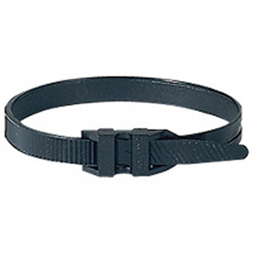

Collier aciers ou inox noir tu vas avoir du mal de trouvé ou les peindre en noir.
Autre solution: collier de serrage colson ou autre marque.
la pince de serrage
Très valable comme système & bonne résistance mécanique.
Attention,il faut de procurer des collier plastique qui résiste aux UV (magasin électrique porfessionnel) oublie les bricos.
As-tu un ami électricien qui pourrait éventuellement te procurer le matos ?

Le collier plastique cité plus haut est très résistant (10 ans sur ma tbird).N'hésite pas!

MessageSujet: Re: Collier de serrage soufflet    Ven 5 Déc 2014 - 14:19
[quote="Daoud"][quote="jen-jak"]

Ah oui, c'est assez esthétique :)
Je vais aller voir dans un revendeur de pièce auto et électricité si ils en ont.
Merci pour la photo ;)

MessageSujet: Re: Collier de serrage soufflet    Ven 5 Déc 2014 - 19:42
tu trouveras ça chez merlin leroy ou casto
ceux la font 9mm de large,cela existe en 2,5  3,5  4,5
prends les en noir ils résistent aux UV

j'ai mis ça aussi ça tient super , il faut les serrer bien fort aussi sinon tes soufflets se casse la gueule
tu vas en trouver chez Leroy Merlin rayon éléctricté .
