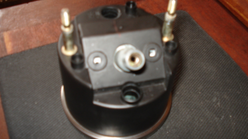

j'ai (mal ?) cherché sur le forum.....je n'ai pas trouvé la réponse....
Par temps froid....un sifflement /couinement aigu provenait de l'avant de ma T 100.......et j'ai mis un peu de temps à en identifier la source....C'est mon compteur
J'ai huilé le cable, mais ça n'a pas changé grand chose.....
(je précise, la bécane a 15 000 km et ça m'emm...   de devoir changer  le compteur )
Ma question : est ce qu'il est possible de balancer/vaporiser  du Wd 40 ou autre lubrifiant/nettoyant dans le compteur ?
Merci d'avance pour tout retour d'expérience et/ou suggestion pour me débarrasser de ce bruit de "frottement" surer aigu

Ce problème a été signalé plusieurs fois sur le forum, au lieu de huiler ton câble essaie la graisse.

MessageSujet: Re: compteur qui couine (résolu)   Ven 23 Jan - 11:39
Le classique quand il fait froid :D
Essaie de graisser mais je crois que ça vient du mécanisme interne.
Je ne suis pas certain que le remplacer soit pertinent vu le nombre qui ont ce soucis.
Ceci dit le mien ne me l'a pas fait depuis longtemps

MessageSujet: Re: compteur qui couine (résolu)   Ven 23 Jan - 18:44
Tous les ans en hivers j'ai le même problème et tous les ans la même solution : Un coup de W40 dans le compteur et c'est fini le bruit

ET dans le câble,rien ?

MessageSujet: Re: compteur qui couine (résolu)   Ven 23 Jan - 20:32
Dans la gaine je ne mets rien puisque l'huile qui est dans le compteur descend dans la gaine.

MessageSujet: Re: compteur qui couine (résolu)   Mer 28 Jan - 16:10
J'ai voulu ouvrir le compteur pour graisser précisément les pièces....et n'y suis pas arrivé !!!!!
Le cerclage chromé semble serti sur le bloc en plastique
Idem pour les vis de fixation, serties dans le bloc...
Serait-ce un modèle jetable
Si quelqu'un a réussi à démonter, je suis preneur de la méthode !!
MERCI
MessageSujet: Re: compteur qui couine (résolu)   Mer 28 Jan - 16:47
pas moyen de retrouver
jeep garage l'avait fait en 2006
c'est chiant d'enlever le cerlage ,autant achetter un adaptable a 70 euros
en bref ,9 chances sur 10 de flinguer le verre
et oui,c'est presque ds jetables

MessageSujet: Re: compteur qui couine (résolu)   Jeu 29 Jan - 10:39
demandes a celui qui va te dire que c'est facile de faire voire les photos de l'intervention
Finalement, je n'ai pas tenté l'ouverture.....
J'ai bien graissé l'entrée du compteur (prise de cable) , bien huilé le cable, remonté le tout .....et PLUS DE BRUIT

MessageSujet: Re: compteur qui couine (résolu)   Jeu 29 Jan - 11:06
Je l'avais fait autrefois sur on 500XT pour changer le verre cassé, je ne te dis pas la gueule du cerclage chromé après démontage/remontage, j'avais caché la misère avec un tour de chatterton noir.

MessageSujet: Re: compteur qui couine (résolu)   Jeu 29 Jan - 12:22
Comme ce sont des compteurs qui fonctionnent par friction , il ne faut pas graisser" trop haut "!
Tu veux dire dans le mécanisme ?

MessageSujet: Re: compteur qui couine (résolu)   Ven 30 Jan - 0:17
Exactement , il faut remonter aux premières bonneville des années 60 pour avoir un compteur à entrainement mécanique ,le fameux "chronométric " dont le mécanisme est un mécanisme d'horlogerie .
Ce Chronométric vaut une fortune aujourd'hui (pas moins de 500 euros d'occasion quand on le trouve en plus ), car en plus il est magnifique ainsi que le graphisme .
