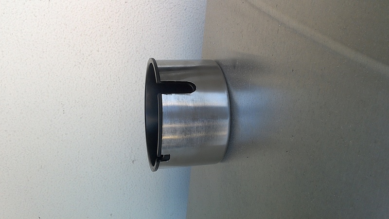

C'est de l'alu ou de l'inox ?
T100-BB

MessageSujet: Re: Pignon de 19   Mar 13 Sep - 11:38
Inox. mais pas épais, ce qui facilite le travail a la Dremel

MessageSujet: Re: Pignon de 19   Mar 13 Sep - 12:11
Justement, je cherche quelque chose d'épais moi, mais pas de là à foutre 170e dans des cuvelages LSL.

MessageSujet: Re: Pignon de 19   Mar 13 Sep - 12:34
C'est solide quand même.
Mais si tu cognes au marteau dessus ça va pas le faire.
MessageSujet: Re: Pignon de 19   Mar 13 Sep - 12:43
Tu pourrais nous donner les références de ces gobelets, chez Leclerc si j'ai bien compris. Rayon camping ?
Penses tu que ça peut se découper proprement et comment ? J'ai pas de Dremel. J'aimerais juste avoir des fonds, 2 à 3 cm de haut comme sur les vieilles, pas que ça couvre tout le compteur.

MessageSujet: Re: Pignon de 19   Mar 13 Sep - 12:46
Je poster ai les photos tout a l'heure
Et c'est au rayon vaisselle normal.
Après si tu mets que mi hauteur gaffe a l'eau qui va s'infiltrer !

MessageSujet: Re: Pignon de 19   Mar 13 Sep - 16:02
Voici les photos
Pot original avec couvercle ; existe en jaune & bleu, mais on s'en fout ! LOL
Apres avoir ôté la peinture au décapex
Résultat

MessageSujet: Re: Pignon de 19   Mer 14 Sep - 6:22
C'est de ce tuto qu'est venue la démarche !😀
