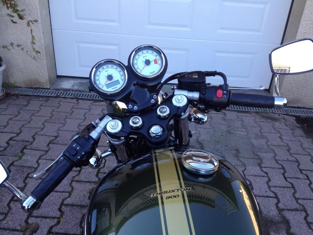

j'ai une idée en tête depuis que j'ai posé les braco sur mon thrux EFI : Est ce que le té supérieur des version carbu me permettrais de monter ma platine de compteur d'EFI sans modification ?
Autant avec un guidon ça ne me choquais pas, mais avec les bracelet je ne supporte plus la vue de ces deux verrues qui font office de support surélevé pour la platine de compteur

Le problème c'est pas tellement la hauteur des compteur, même si j'apprécierais de les avoir plus bas.
Le truc c'est que, comme on le voit un peu sur la photo, la platine est vissée sur 2 protubérance du té de fourche, et même si c'était possible de monter la platine par dessous ces deux machin serais encore plus visible et moche

Non, les emplacement de pontets d'EFI ne me servent plus a rien sur ma config actuelle.
En fait je me demande juste si les emplacement des vis de fixations sont identiques, vu que je suppose que le reste ne change pas.

Si je peux me permettre (et pas "Si je peux me faire mettre" comme disait une jeune pute), si j'étais toi, je limerais proprement (couper d'abord, meuler ensuite, limer enfin) ces protubérances pour tarauder/ fileter des trous que tu auras percé pour "copier" ton modèle, à savoir les Tés de la Thrux Carb, non ?
Au pire, tu meules tout ça tout ça, puis tu perces de part en part et tu boulonnes les compteurs.

Autre solution, tu meules encore, et si le boulot est pas hyper propre, c'est pas très grave car tu peux fabriquer des pattes avec en point d'ancrage les emplacements des pontets d'origine (comme ça, ça leur donne une utilité), genre des pattes plates en alu ou en fer peintes en noir, et hop, le tour est joué et t'as même de la liberté dans le placement de l'ensemble (en jouant sur la longueur des pattes, l'inclinaison, etc).
Exemple fait sous paint (mon outil de prédilection):

Ce qui fait moche c'est pas tant la hauteur des compteur que les deux tétines transgéniques qui dépassent du té de fourche.

Voui, mais elles seraient (un peu) cachées par la platine partant vers le bas..
Sinon, un coup de scie à métaux propre (et un perçage/ taraudage si jamais y'a besoin, mais c'est pas sûr, au pire, tu raccourcis aussi tes vis, ça mordra sur moins loin, mais ça devrait le faire) ?
C'est vraiment une petite petite manip ;)

Je veux dire pour les raccourcir (les tétines) au maximum sans pour autant les supprimer totalement. Ça serait un bon compromis (:

Bon, après j'arrête de radoter, mais en regardant les photos, la meilleure solution me paraitrait de couper "à raz" ces tétines puis de fixer la platine compteur là où étaient fixés les pontets (en réalisant une patte car à priori, je ne sais pas si par chance l'écartement est le même pour la platine que pour les pontets). Même des pattes plates, toutes simples ;)
