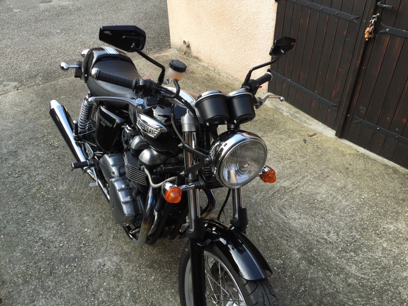

Bon ça y est j'ai troqué les bracelets pour le kit LSL.
Ca change carrément la position de conduite... plus de fatigue après une balade de 150km!!
Kit LSL  street bike Thruxton 3914533539
Esthétiquement je regrette les bracelets (bien que la finition des LSL soit d'un très bon niveau, c'est de la belle pièce) mais niveau maniabilité et confort c'est top.
Je me sens aussi plus en confiance.
J'ai dû aussi changer les rétros d'origine par des LSL pour pouvoir voir autre chose que mes bras...
Voici quelques photos du résultat final.
Kit LSL  street bike Thruxton Img_1311
Kit LSL  street bike Thruxton Img_1310
Kit LSL  street bike Thruxton Img_1312

Pour le guidon c'est un LSL superbike acheté chez Louis.
https://www.louis-moto.fr/artikel/lsl-guidon-superbike-abe-l01-a01/10021480?filter_article_number=10021484
Mais je viens de le changer pour un LSL speed bar(anciennement sport tourer) acheté chez Watts.
Le superbike était trop haut pour moi(je fais pourtant 1m83), la position ne me convenait pas bien.
Pour le speed je te ferai un retour la semaine prochaine car mon boeuf vient juste de me le changer en faisant la révision. D'après lui la position est bien plus naturel, moins de prise au vent. S'il fait beau je vais faire 3-400km en drôme-ardèche pour tester ça  Kit LSL  street bike Thruxton 635160
Pour les retros: soit je gardais l'origine et ne voyais que mes bras soit je prenais ceux là qui sont les plus large que j'ai pu trouvé(sans tomber dans les chinoiseries à 10 balles...) vu que je ne veux pas de bout de guidon. Mais bon selon la nouvelle position je changement peut être de nouveau...

Merci Dave pour tes précisions , petites questions, est ce que tu as du changer le flexible de frein? et est ce que les commodos sont pas trop juste, je voudrais mettre un guidon 115mm, le maxi en hauteur c est combien à ton avis?
merci d'avance

J’ai fait le même montage il y a peu et pour les mêmes raisons
Le t de fourche est un mecatwin que ma vendu T100-BB et le guidon  acheté chez Wats-motor
Kit LSL  street bike Thruxton <a href=Kit LSL  street bike Thruxton Guidon10" />
Le flexible de frein et d’embrayage étaient déjà rallongés, pour le reste pas de souci
Quelques tofs sur le lien suivant
http://img.gg/AMUrNf0

La durite de frein est livrée avec le kit LSL donc y a de la marge maintenant.
Par contre pour les gaz et l'embrayage ça risque d'être trop juste. J'ai gardé ceux d'origine et ça aller bien en modifiant le passage des câbles comme indiqué par LSL.
En passant des bracelets à se kit outre la hauteur on joue aussi sur le recule.

Tu as sacrément serrer ta bague de t'es amortisseurs arrière (bitubo) à vue d'oeil tu as 3 cm que moi j'ai mis un petit centimètre ils doivent être ferme non ?

Non pas plus ferme que cela(même si les bitubo ne sont pas le top niveau confort), mais je vois que tu as une T100, je crois qu'il y a 2cm de différences entre T100 et Thruxton 34 au lieu de 36.
