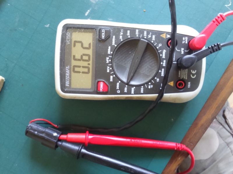

bon ça y est il des démonté, c'est vrai que c'est chiant, je l ai testé ça affiche 0,62:
l'huile continu de couler par le trou en bas du carter, normal

testé à froid 0,62
testé dans l'eau bouillant il est monté à 0,64 puis il est monté d'un seul coup puis coupé et ça indique 1
et refroidi il est revenu à 0,64
