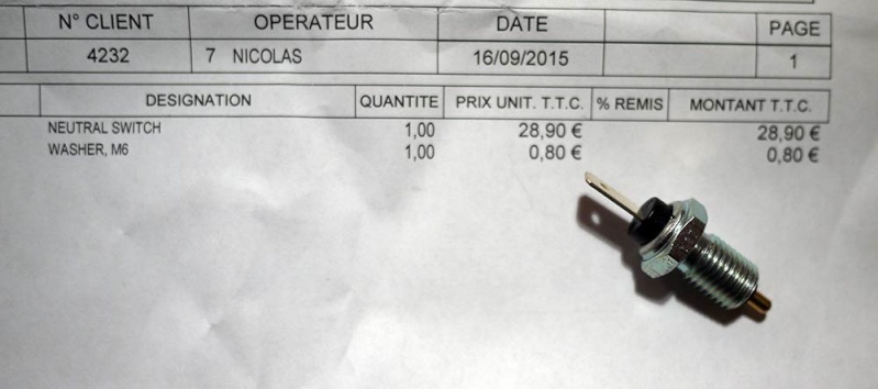

Pour info tu n'étais pas loin question tarif!
MessageSujet: Re: Une tite fuite d'huile   Ven 25 Sep 2015 - 1:24
cigaloo a écrit:
portefeuille
Salut
ça serait bien si tu pouvais prendre les mesures du "bidule" , au pied à coulisse ou au Palmer ( Micromètre ), la longueur de la partie filetée sous la tête ,la longueur du téton sorti et rentré , les diamètres , ça nous permettrait en cas de problème de pouvoir comparer le défectueux avec les mesures d'un neuf
A+M-A

Voila les cotes du "titoulet"
le téton rentre complétement , malheureusement mon Metrix est cassé, je ne sais pas quand le contact se fait
Merci   Mad
