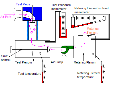

MessageSujet: Re: Bonnie Thux où est le cheval?   Ven 6 Nov - 13:31
C EST ça un Breath .
SOIT TU VIRE la boite a air ,et tu mets des filtre libres Pods ;
Soit en un peu moins radicale ,
tu met un "Breath" comme tout le monde sur cette planète qui souhaite un effet venturi pour amener plus d air ,
plaque retiré bien sur !
ET FILTRE LIBRE.
voila Lire L ensemble du texte pour avoir un avis objectif ...
http://www.triumphtwinpower.com/triumph-twin-power-breathe-evolution.php
voilou . vieux
MessageSujet: Re: Bonnie Thux où est le cheval?   Ven 6 Nov - 14:58
Tu as oublié le vernis " a la laque industrielle "
Et aussi de préciser "400 %d air en plus"
Maxou le cheval en plus c est ptet le réservoir du thrux qui est verni " a la laque industrielle "
MessageSujet: Re: Bonnie Thux où est le cheval?   Ven 6 Nov - 15:34
ET FILTRE LIBRE.
voilou . vieux
Max, dans tes avis très tranchés en faveur du Breath, tu oublies quand même une chose: les conditions de l'essai et en quoi cet essai consiste. Voilà le schéma de principe d'un banc débitmètre (flowbench tester in english in the text)
Globalement, c'est un gros aspirateur avec une dépression constante, correspondant à une montée d'une colonne d'eau d'une valeur variable (28 pouces dans le cas d'un moteur, soit 711 mm), on met l'élément qu'on veut tester en bout de ligne et on mesure . Par contre pour être tout à fait exact, il aurait fallu insérer une culasse de bonneville soupape d'admission ouverte accompagnée de la pipe d'admission, du corps d'injecteur ou de carbu, de la liaison corps d'injecteur ou carbu à la boite à air, et pour finir de la boite à air avec son filtre, équipée des différentes variantes: avec snorkel, sans snorkel, avec polaris bellmouth, avec couvercle découpé, avec bellmouth alu et enfin avec Breathe. Et là on aurait eu une comparaison valable, à mon avis le breathe aurait apporté une amélioration au plus égale à 5% par rapport au couvercle découpé, et non pas une amélioration de 50% (par rapport à l'origine je pense qu'il y a peut être 40% mais surement pas 400% comme tu le claironnes partout). Ceci dit, cette dépression correspondant à une levée de la colonne d'eau de 28" est employée aussi pour des V8 de 5 ou 6 litres et de plusieurs centaines de chevaux, tu te doutes bien que la dépression qui règne dans dans la pipe d'admission d'une brèle poussive de 432,5 cm² de cylindrée unitaire n'a rien à voir. Tout ça pour dire que comme élément de comparaison c'est valable mais pas comme bible et vérité indiscutable, le Breath apporte un tout petit plus, mais pas de quoi en chier une pendule comme tu le fait, et comme semble le démontrer les résultats bruts du banc figurant sur le site de TTP.
