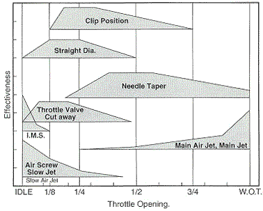

Sur ce diagramme tiré d'une doc de Jenk Bolts dont je n'ai plus le lien mais que j'ai en pdf pour ceux que ça intéresse (Nortumph doit avoir le lien, je crois l'avoir pompé sur un de ses posts), on voit clairement que le gicleur principal (main jet) prend le relais après la mi course de gaz (et avant les 3/4). Ce diagramme est compliqué, mais il permet de voir l'influence de tous les composants d'un carbu à dépression, en fonction de l'ouverture de la poignée.
La poignée est une chose la position du boisseau en est une autre, en fait il n’y a pas de relation entre les deux.
La poignée est ce que tu demandes, la position du boisseau elle est égale au besoin réelle du moteur.
Pour ce qui est du rôle du gicleur principale il faut comprendre le fonctionnement de ce type de carburateur est non faire confiance à un vendeur de kit.
NB le fonctionnement de ces carburateur est basé sur le delta P qui réside entre le venturi et l’amont de celui-ci au quel on oppose le poids du boisseau plus la poussée du ressors
. Toute variation du poids du boisseau ou de la poussée du ressort entraine donc un nouveau calcul de la richesse.
Ben il est là, bien rangé dans la base de connaissances... king

MessageSujet: Re: Mise à jour klassicgarage   Mer 13 Jan - 23:55
tnerual a écrit:
Et c'est là qu'on reprend les boules d'être une bille en anglais.
pilot jet = gicleur de ralenti
pilot screw = vis de richesse
needle diameter = diamètre de l'aiguille
needle clip position = position du clip de l'aiguille (hauteur d'aiguille, épaisseur rondelle)
needle taper = profil de l'aiguille
main jet = gicleur pricipal.
throttle opening = ouverture du boisseau (ou du papillon)
Un élément manque à ce shéma, c'est la coupe du boisseau (throttle valve cutaway). On le retrouve sur celui-ci, issu d'un document Keihin. (IMS = Idle mixture screw = vis de richesse).
Merci. :)
