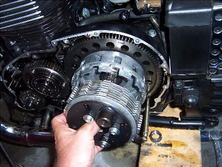

Petite question technique: sur sa SE de 2009,  un américain a remplacé son embrayage par un Barnette Heavy Duty en prévision d'un périple de 2000 miles (LA - Vancouver).
Quel intérêt? Mettre un embrayage renforcé?

Sur la photo que tu montres, ce n'est pas une SE mais une speedmaster, et ce n'est pas un Barnett pour Harley mais un Barnett pour Triumph, HD signifiant heavy duty et pas Harley Davidson. Ce mec du forum BonnevilleAmerica l'a changé pour mettre un renforcé et c'est une connerie, il suffisait de juste changer les ressorts d'origine pour des Barnett verts. Et ça ne se justifie que si l'embrayage patine par surcroît de puissance donc totalement inutile sur une brèle d'origine, sur la Speedmaster il montait en même temps un kit 904. Le mec du fourum advrider avec son SE dit qu'il l'a changé par précaution, je pense juste que c'est un anxieux qui a fait une connerie.

Merci Richard. Effectivement il s'agit bien du gars de advrider avec la SE. J'ai piqué la photo qu il a mise sur ADV mais elle ne correspond donc pas à sa bécane. Merci pour les explications.

donc, ça ne sert à rien de bidouiller nos embrayages, à part foutre l'argent par la fenêtre. Si faut faire une critique, l'embrayage de nos Bonnies aurait mérité d'être un poil plus progressif. Mais là je pinaille.

Du coup ça amène une question! personne, ou presque ne parle d'usure sur les Bonnevilles. Faut croire qu'elles sont fiables (ou alors qu'on roule pas beaucoup). Qui, dans le forum, a été obligé de changer son embrayage pour usure?

Il y a eu des problèmes d'embrayage qui patinaient ou il a été suggéré  par Nortumph de changer  justement les ressorts par des Barnett vert ou je ne sais plus la couleur mais j’ai mpas souvenir si le problème  à été résolu.
Il y a pas longtemps je crois que c’est Gunthar qui avait l'embrayage  qui patinage,  je ne sais pas comment il a résolu le problème.

Je me suis posé la question il y a peu : ça patinait à chaud, en accélérant fort en montée.
Bizarre car le réglage avait été vérifiée 500 bornes avant. J'ai immédiatement remis de la garde et plus de problème depuis, mais je ne sais pas si j'ai encore beaucoup de mou et aucune idée de l'état des disques. Ca peut aussi être une huile pas vraiment adaptée aux multidisques en bain d'huile, faut que je regarde la dernière facture de révision de l'ancien proprio.
La bécane a 35 000 km, je ne sais pas comment elle a été conduite. Je touche du bois et je fais un peu plus gaffe. En même temps, c'est une moto qu'on peut décoller au démarrage à 1000 tr/mn, je vois pas comment l'embrayage pourrait s'user vite.
C'est cher à refaire ?

Recentrer quoi? puisqu'il dit qu'il est plus emmerdé c'est que ça venait de la garde. Et un embrayage de Bonnie usé à 35000 bornes, même pas en rêve et même en conduisant comme un sagouin. Aucune raison de même y penser avant 80 ou 100000 bornes. Si vraiment il y a patinage, tout à fait possible avec 15 ou 20cv en plus il faut juste mettre des ressorts plus durs, bien moins cher que de changer tous les disques. Un ricain du forum RAT a changé le sien à 100 000 miles (160 000kms) car les disques arrivaient tout juste hors cote.
