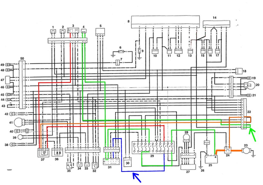

plus je regarde le circuit électrique et plus je me dis que ton problème se situe entre la boite à fusibles et le contacteur à clé.
Il faudrait que tu contrôle la tension à l'entrée des fusibles 7 ou 8 ou 9 (entrée commune éclairage) et aussi la continuité (à l'ohmmètre) entre la sortie 5 de la boite à fusible et l'arrivée 5 de la prise du contacteur (dans le phare, fil blanc) qui commande le positif de l'allumage.

MessageSujet: Re: plus de jus ou presque   Mar 4 Oct - 11:06
Si tu as du jus sur le shunt 1 à 2 (flèche verte), c'est que ton fil n'est pas coupé entre la sortie du fusible 5 et la prise 5 du contacteur à clé. Pour l'instant ça n'explique pas pourquoi tu n'as pas de lumière, mais tu as du jus sur toute la partie verte du schéma ci-dessous. Contrôle si tu as du jus sur ton plus bobine (fil rouge) et sur la borne 2 de ton boitier CDI (fil vert), contact mis bien sur, comme ça tu auras contrôlé toute la partie circuit d'allumage.

Il aurait pas de jus sur le pontage de l'alarme, le coupe circuit c'est l'index 4 sur le schéma.

Je crois bien que j'ai trouvé l'origine de ton problème. Et je me demande pourquoi je ne l'ai pas trouvé avant vu que cette connerie nous est déjà arrivée lorsque l'on a fait les modifs sur la bécane de Mario (fil dessoudé au niveau de la colonne de direction, aucun rapport avec les modifs si ce n'est qu'on a du forcé plusieurs fois sur les fils en inclinant la fourche d'un côté et de l'autre plusieurs fois pour accéder aux vis). En effet, le fil qui amène le plus au commutateur d'éclairage (représenté en rouge sur le schéma) passe par le relais de démarrage (lorsque le relais de démarrage est activé ça coupe le phare, le courant passe vers le solénoide de démarreur, ligne représentée en orange) Et si l'alimentation des fusibles d'éclairage en plus après contact est coupée on n'a ni démarrage, ni éclairage (ligne en bleu sur le schéma, fil bleu et jaune dans le faisceau). Bon, sur le schéma c'est assez clair mais c'est plus bordélique en réalité avec des paquets de fils soudés à l'arrache.
MessageSujet: Re: plus de jus ou presque   Mar 4 Oct - 18:00
Sur le schéma, c'est assez clair ???
Tain, j'ai bien fait de prendre L au bac.
Ce fil en bleu sur ton schéma qui est direct entre la boite à fusible et le connecteur du commutateur de contact dans le phare aurait donc une soudure ? Positionnée dans le toron scotché au niveau de la colonne de direction ?  what
MessageSujet: Re: plus de jus ou presque   Mar 4 Oct - 18:34
Oui.
Bon j'ai jeté un œil ce soir vite fait (avant de récupérer la marmaille). Et ca fait peur !!! je vais voir si je ne peux pas me commander une nouvelle platine. J'ai pris des mesures et j'ai le jus qui arrive, notamment le gros rouge et blanc qui repars dans le phare. sur un fil bleu et blanc de mémoire. Et la jus à nouveau. Je vais tout de même faire ton controle car j'ai aussi déporté mon neiman.
http://www.czfstudio.com
MessageSujet: Re: plus de jus ou presque   Mar 4 Oct - 19:13
Effectivement, si c'est le contacteur qui est complètement oxydé, ça peut foutre la merde aussi. Le rouge et blanc a la sortie du faisceau et qui devient blanc et bleu après la prise dans le phare arrive du fusible 2. Ce qu'il faut savoir c'est si le jus ressort par le fil orange une fois le contact mis, c'est ce fil orange qui devient bleu et jaune et va alimenté les fusibles d'éclairage.
