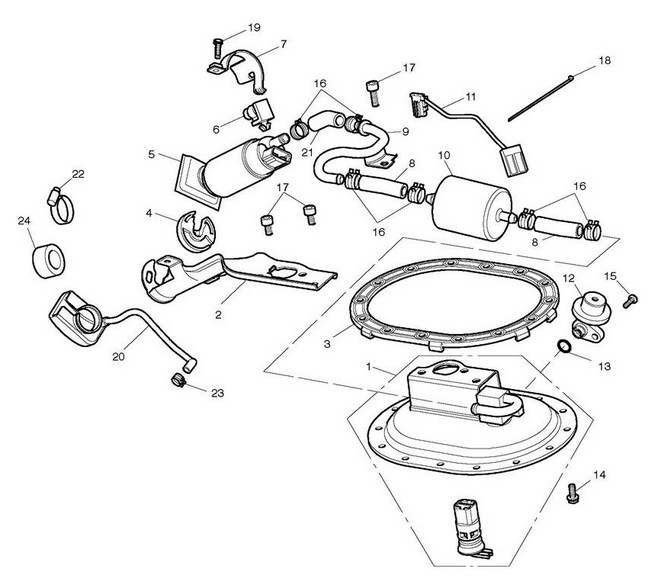

désolé.. mais le sifflement est toujours present et audible "contact on"
bruit pas vraiment "régulier" et "uniforme" mais "fluctuant".

Matoupri a écrit:
gunthar a écrit:
phiou13 a écrit:
Chez moi aussi le bruit cesse rapidement
Ben, c'est normal, la pompe met le circuit d'injection en pression, et si tu démarres pas, ben elle va pas le mettre à 20 bars...
Oui, mais comme il l'a écrit, on a l'impression que la pompe ne cesse pas de tourner. C'est pour cette raison que je précise qu'a un moment, sur la mienne, elle s’arrête.
Ben tu vois, moi je serais bien moins catégorique que toi sur ce point là. Que tu n'entendes plus la pompe à essence au bout de quelques secondes, OK, tu l'entends nettement le temps que le circuit monte en pression. Par contre le fait que le régulateur de pression se trouve en aval de la pompe me fait dire que la pompe continue de fonctionner, immergée dans le réservoir, car il n'y a pas de liaison électrique entre le régulateur de pression qui est mécanique et l'ECU qui permettrait d'actionner ou non alternativement le relais de pompe à essence.
régulateur de pression en indice 12
Tuyau de refoulement du régulateur bien visible. Ne pas tenir compte de la flèche, c'est le contacteur de réserve.

ce qui irait donc dans le sens ou, sur mes motos... j'entend toujours une petite musique...
avec l'explication "technique" de Nortumph.. c'est bien plus clair thumright ( et audible Mr. Green ).

Et donc pour être plus audible aussi, j'ai enregistrer le son de ma pompe (le fichier est à télécharger ici) :
[son de la pompe]
Le premier et dernier Tac!!, c'est la rotation de la clé dans le neiman. Le second et avant dernier Tic!!, c'est le relais de la pompe et entre tout ça, on entend la pompe. Le reste du temps, la pompe est à l'arrêt tant que le moteur ne demande pas d'essence (et là, le moulin n'est pas en route, il n'y a pas de redémarrage de la pompe).
Et j'ai collé l'oreille sur le réservoir et je confirme bien que le silence à envahi la pompe en même temps que le relais de celle-ci

Ce matin, j'ai rechercher sur le plan électrique, mais je n'ai rien trouvé sur la gestion de la pompe électrique, soit je n'ai pas la bonne RTM soit ce n'est pas renseigné. Bref, j'ai sorti le multimètre et le cerveau de sous la couette (ici, encore -15,5°C cette nuit, pas prêt de rouler).
Je me souvenais que le connecteur sous le réservoir devait comporter que 4 fils, c'est vrai. Il y a deux fils pour la masse, le troisième pour la pompe et le quatrième pour le voyant de réserve d'essence.
Le relais de commande de la pompe à essence n'est pas dans le réservoir, mais accroché au cadre. Comme l'a dis Nortumph, le régulateur mécanique est après la pompe dans le réservoir.
Pour faire bref, j'ai découvert que la durée de mise en route de la pompe est temporisée et non asservi à un capteur de pression electrique, j'ai débranché le connecteur de la pompe et mis le contact. Le relais s'enclenche pendant quelques secondes et s'arrête. C'est seulement lorsque le moteur tourne que la pompe est remise en route.
Une évolution 2015 de ma Bonneville?
Ben finalement tout le monde à raison!
