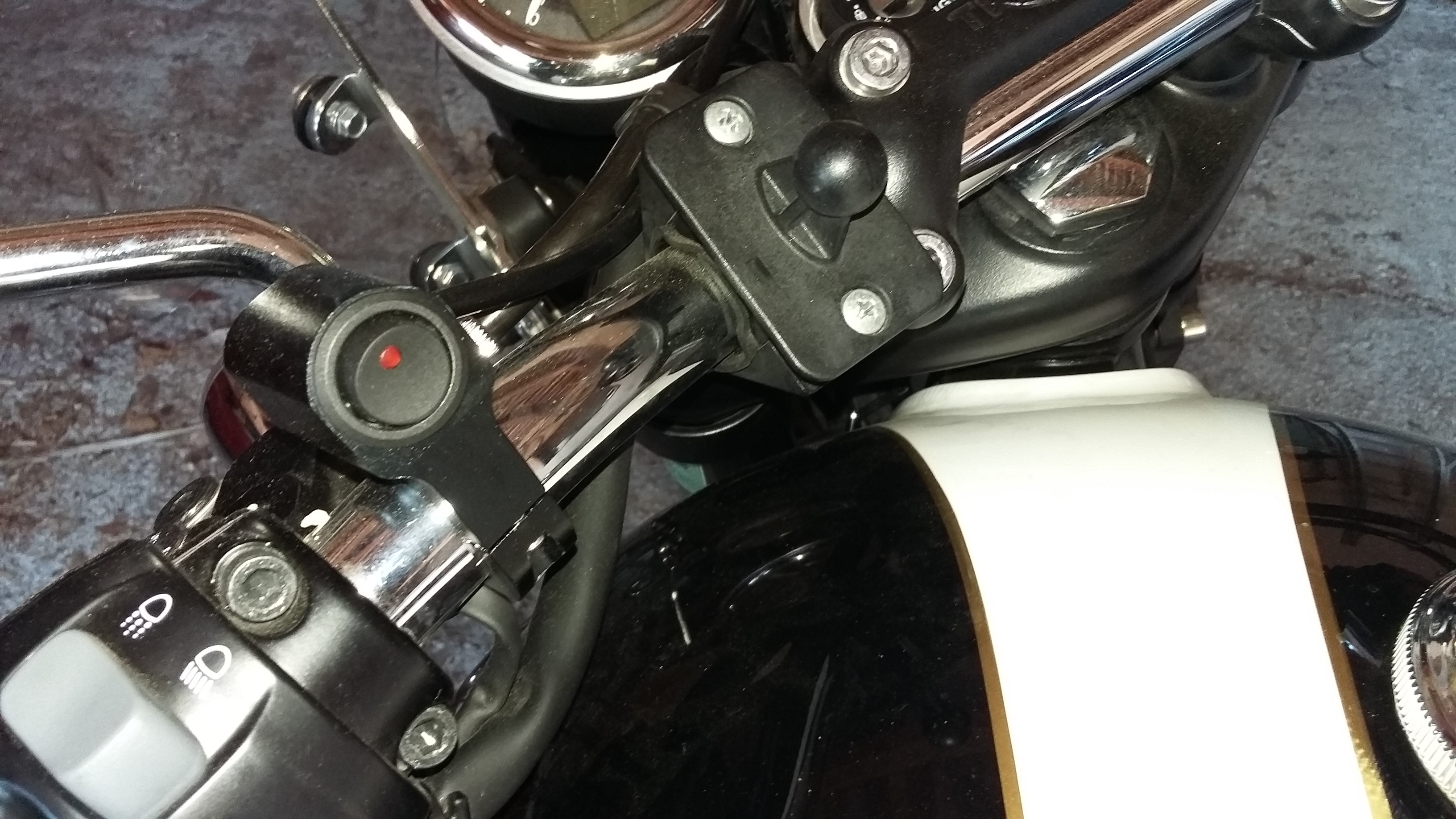

Je m'étais esquinté les yeux sur moto blouz, Louis Moto, e-bay et autres sites chinois  sans jamais le trouver et paf, tu me dégotte l'interrupteur qui va sur guidon 1 pouce. Avec témoin lumineux en prime.
Je confirme en retard que cet inter va très bien sur le guidon de la T120 :
Feux additionnel - Page 5 J6m1
Le voyant ne s'allume pas , ( faux contact ou mauvais branchement ? ) , mais je ne m'en sert que très rarement puisque mes feux sont allumés en permanence ( sauf la nuit ) .

C'est ce genre interrupteur que j'ai commandé, mais sans la petite lumière.
Je ferais des photos quand je l'aurai reçu.

La petite lumière est factice, j'ai eu le même sur ma 865. Et sur la T120, j'ai un interrupteur translucide qui sur le site de vente s'illuminait d'un joli bleu. Factice aussi.
Fais gaffe au diamètre du guidon, si tu as du 1 pouces (2,54 cm), c'est galère à trouver.

Voila pour conclure l'installation. Je me suis branché directement sur la batterie. (si je me met sur le feux arrière ça me fait trop baisser l'intensité du feux stop et a l'avant j'ai pas essayé j'ai pas envie de tout démonter).
Je part ensuite sur un fusible de 5A ( la lampe consomme 3A), puis sur l'interrupteur de guidon pour repartir directement sur l'ampoule.
Le - de l'ampoule est pris sur le bloc de l'anti-brouillard, j'ai fais la liaison de l'anti brouillard jusqu’à la vis de maintient du klaxon pour la continuité.
Feux additionnel - Page 5 Instal10
Feux additionnel - Page 5 Empty
MessageSujet: Re: Feux additionnel   Feux additionnel - Page 5 EmptyMer 7 Nov 2018 - 23:04
Peu importe ta façon de faire, l'essentiel étant que l'extincteur ne soit pas très loin de toi Feux additionnel - Page 5 Smiley_2
