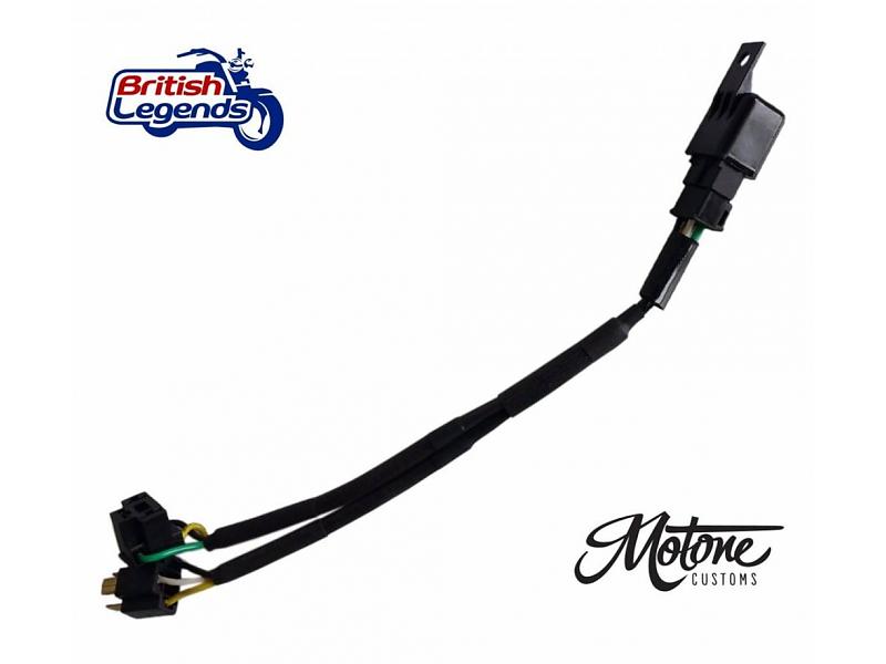

MessageSujet: Re: Démarrage en mode dégradé   Ven 15 Déc 2017, 20:19
ca vient de sortir
[Vous devez être inscrit et connecté pour voir ce lien]
Date de naissance : 05/12/1953
MessageSujet: Re: Démarrage en mode dégradé   Ven 15 Déc 2017, 20:35
Bien vu
Metteur au point du forum
MessageSujet: Re: Démarrage en mode dégradé   Ven 15 Déc 2017, 22:55
Ben non, ça vient pas de sortir, c'est vieux comme mes robes. Declercq (Supersaurus) avait même pondu son propre schéma pour réaliser le binz à moindre coût.
MessageSujet: Re: Démarrage en mode dégradé   Ven 15 Déc 2017, 23:21
Ce qui est nouveau, c'est le fait que ce soit commercialisé et non un bricolage maison.
Le schéma est dans les bases de connaissances du forum [Vous devez être inscrit et connecté pour voir ce lien]
J' ai monte ce truc il y des années.. sur ma "se". Récupéré part un pote de passage au Canada.. mais commande part lui au " usa" sur le site " new Bonneville" ....
branchement  direct sur le faisceau du phare. Depuis je ne m' en suis plus occupe.. il faut dire que je ne roule pas souvent ; mais beaucoup d' un coup.. pour citer Mario ; et rarement des parcours en ville.
Juste ne pas oublier la manip/ après le démarrage pour rallumer le phare..
Un plus peut être pour la batterie;  pour les inquiets sur une EFI !!!...
MessageSujet: Re: Démarrage en mode dégradé   Ven 05 Jan 2018, 08:20
Je viens d'acheter le zinzin, et ça marche. Outre la moindre conso au démarrage c'est bien pratique aussi quand on connecte TuneEcu, ça évite d'enlever le fusible...
Le seul petit problème c'est qu'il faut bien ranger la tripaille de fils à l'intérieur du phare car c'est un peu juste, mais ça rentre.
